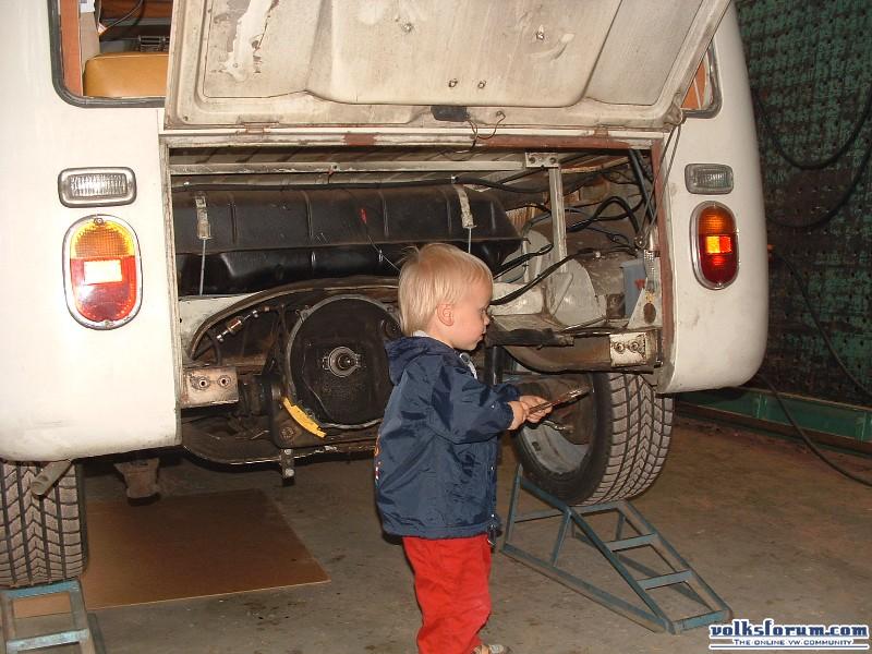

Zaterdag de motor weer uit de westfalia gehad,en kaalgepelt ... 's middags kwam Brian mij
helpen, en na het verwijderen van de cilinderkop bleek er gelukkig geen schade te zijn !!
Wel heeft -doordat de kleppen van de 2e cilinder open zijn blijven staan- de 2e cilinder erg
staan "spoelen", waardoor alle koolaanslag ook weg was,en dat verklaarde de verminderde
compressiedruk op de 2e cilinder.
Alles zaterdag ook weer in elkaar gezet,en net vanmorgen de laatste ontbrekende delen bij
Richard (werkt bij de Wittebrug ) besteld.
Nu maar hopen dat alles morgen binnen is,dan kan de motor weer afgemaakt en gemonteerd worden !!
Zaterdag kwam Gillian ook nog langs om te helpen om pappa's bus weer rijdend te maken.
