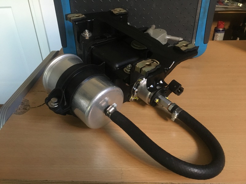

Brandstofpomp gedeelte kan ook weer van het lijstje

Sinaasboom's Avatar
Posts: 476
Ziet er weer netjes uit Robert!
