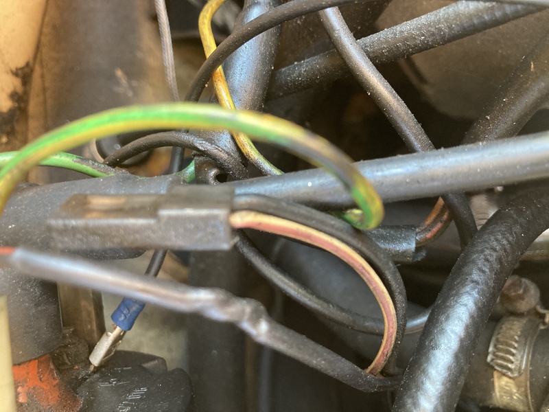

Terwijl de golf bij de garage stond is de zekeringkast doorgebrand.
De monteur heeft bij de bobine een nieuwe draad getrokken, maar zie dat de originele stekker waar de paars witte draad zit, ook een dikke zwarte draad zit..
Deze is nu niet doorverbonden en hij heeft alleen de paars witte vervangen door een nieuwe draad (is op de foto met de blauwe schoen)
Weet iemand waarvoor deze zwarte is?
Zit sinds dat de zekeringkast is vervangen (eind 2019) met startproblemen..
motor wil vaak niet aan je hoort klik en verder niets.. alles inmiddels vervangen contact blokje, plus kabel, nieuwe bosch startmotor... heel veel tijd en geld

Kan het zijn dat als de zwarte dikke die samengaat met de witte paarse draad je start problemen kan hebben?
Momenteel hoor ik alleen een klik en verder niets..
Plus kabel, contactblokje en startmotor zijn al vervangen maar hetzelfde probleem blijft aanwezig..

Waar gaat die zwarte draad heen?

Ik weet niet waar deze zwarte naartoe gaat omdat ie bij de kabelboom in een hulst verdwijnt.
Ik ga de dikke kabel proberen!
als ik startkabels op de accu zet met een draaiende auto ernaast dan start de Golf wel.
De accu die erin zit is net nieuw dus best appart..
