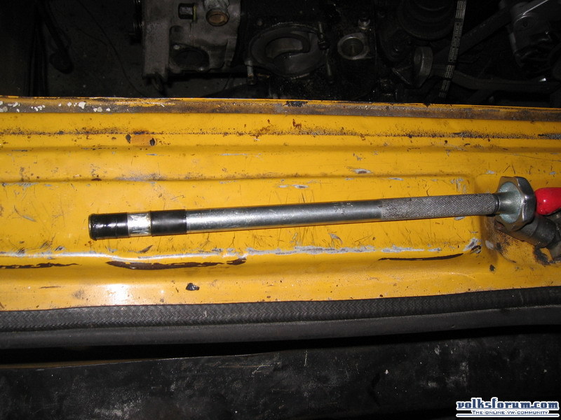

Benodigd gereedschap: behalve standaard spul een goede (haakse) circlip tang, een lange pistonpentrekker, zuigerveerklem en eventueel een gasbrander.

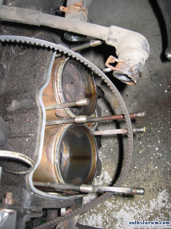

ik ga er hier vanuit de dat de cylinderkoppen al gedemonteerd zijn. Het resultaat is dan als volgt:
Nummer de cylinderbussen en markeer wat boven is. Trek nu de cylinderbussen van de zuigers af, ze staan los in het blok geschoven en worden slechts door de cylinderkoppen op hun plaats gehouden. De zuigers hangen nu aan de drijfstangen los in het blok. Nummer de zuigers en markeer wat boven is.

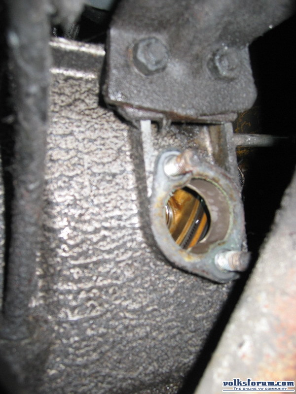

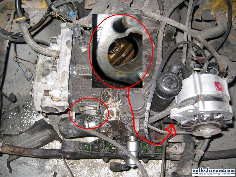

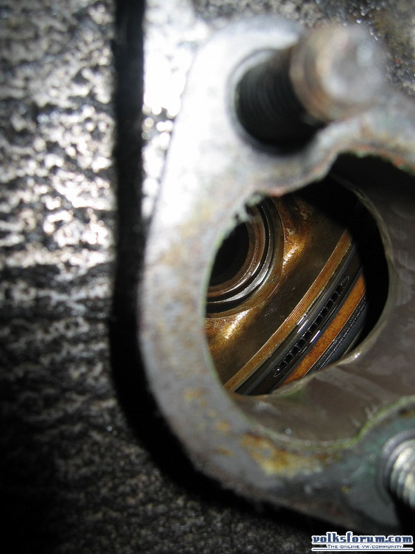

Neem nu aan de rechterkant (van achteren gezien) het watermondje van het blok, en links de waterpomp. Hierdoor komen gaten vrij waardoor je eenvoudiger bij de pistonpenclips kunt komen. (op deze foto's zit de linker kop er overigens nog op).

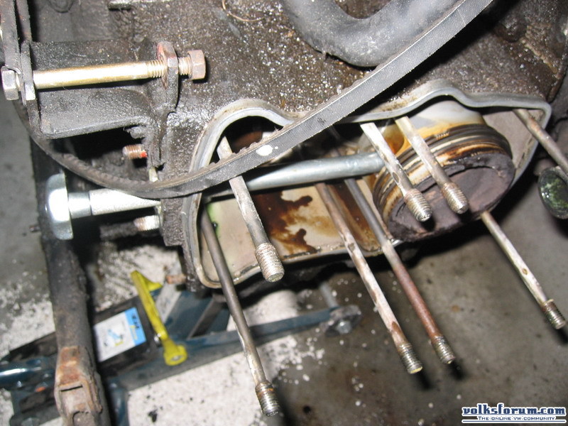

Neem nu uit alle zuigers de achterste pistonpen clip weg. Bij de achterste zuigers gaat dit goed door het 'gat' in het blok, bij de voorste lukt het wel met een haakse tang tussen de twee zuigers in. (tip: prop een doek in de carteropening achter de zuiger, zodat daar de clip in ider geval niet in kan springen).

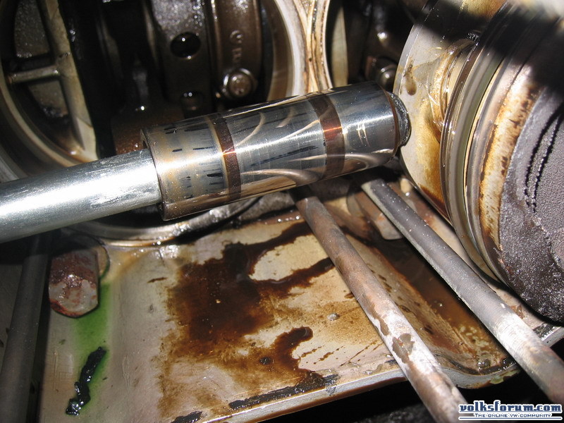

Door de afgebeelde lange pistonpentrekker te gebruiken, door de 'watergaten' heen, kunnen de pistonpennen eenvoudig naar achteren verwijderd worden. Als ze klemmen kan het verwarmen van de zuiger met een gasbrander eenvoudige uitkomst bieden. Nadat van iedere zuiger afzonderlijk de pistonpen is verwijderd kunnen de zuigers weggenomen worden.

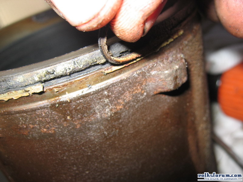

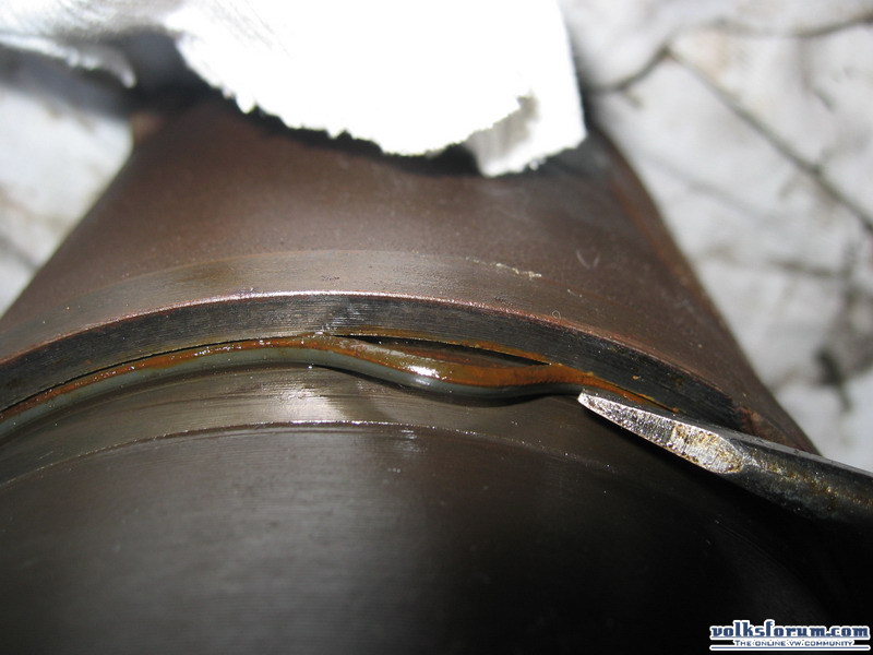

Vervang altijd alle O-ringen om de cylinderbussen. Er zit op ieder bus een 'voet'-O-ring en een 'kop'-O-ring.

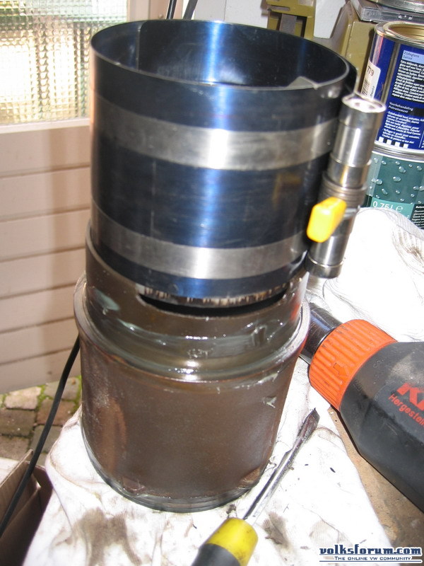

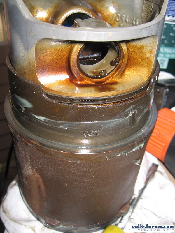

Plaats de zuiger in een goede zuigerveerklem (met genoeg olie) en druk ze zuiger van onder af in de betreffende cylinderbus (in grofweg de goede stand!). Druk de zuigers slechts zover de bus in, dat de zuigerveren juist 'binnen' zijn. Zo blijft het pistonpen gat vrij.
Plaats nu de cylinderbus met hierin de zuiger over de juiste drijfstang heen, en monteer de pistonpen. Begin bij de voorste twee cylinders (in rijrichting), andes zitten de reeds gemonteerde cylinders in de weg voor montage van de andere twee. Tip: als de drijfstang steeds onderin de zuiger valt en daardoor maar niet voor het gat in de zuiger wil gaan zitten, kun je een doek in de zuiger proppen om de drijfstang te ondersteunen en zo het doorsteken van de pistonpen te vereenvoudigen. Vergeet NIET de doek er later uit te halen!
