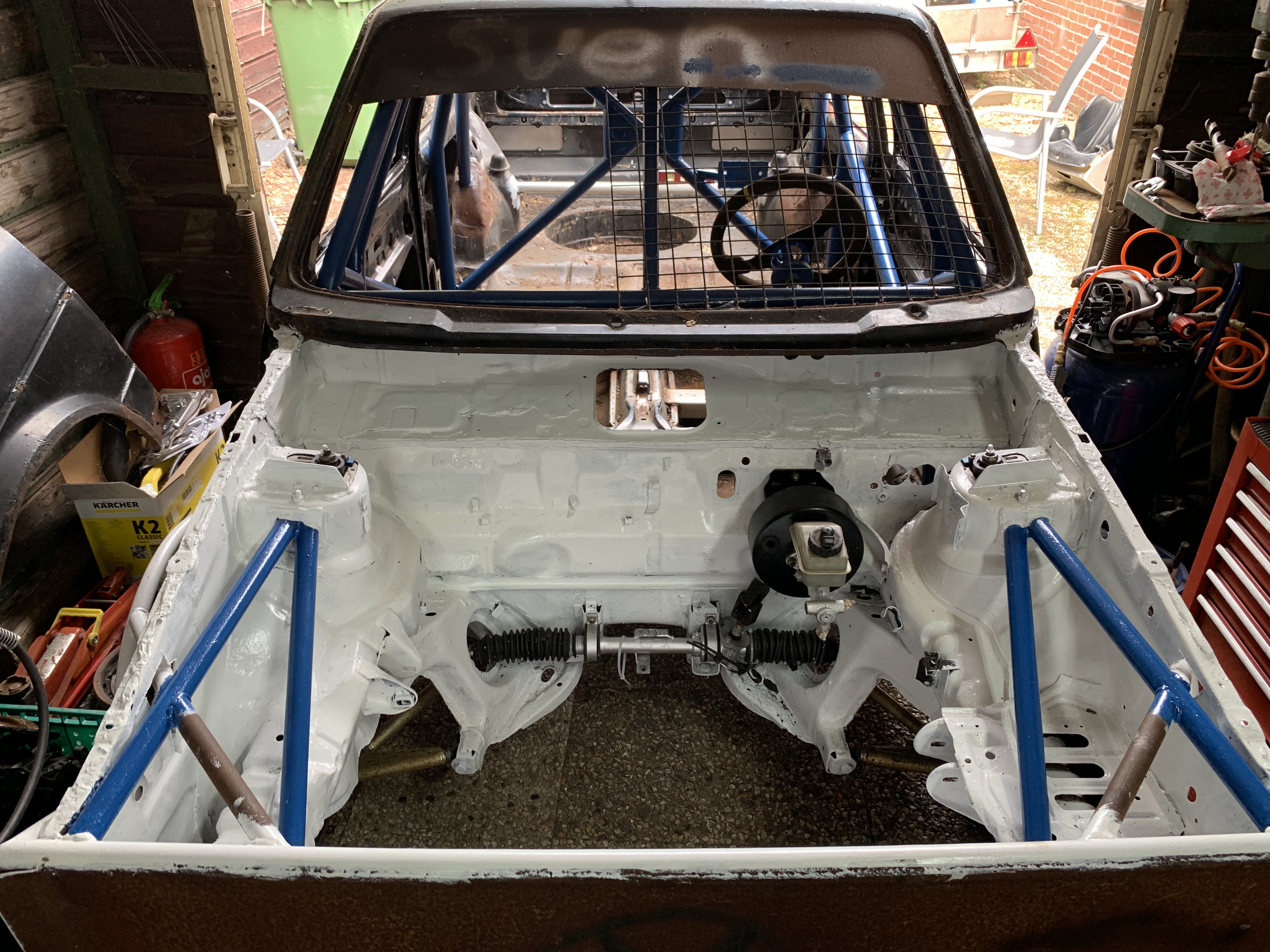

Goedemorgen allemaal,
Ik ben een Golf 1 aan het opbouwen voor de Cross alleen heb ik nu even jullie hulp nodig. Ik heb namelijk een schroefset voor de dikkere fusees. Nu heb ik dus het originele stuurhuis met de fusees van een Golf 3. Probleem! De spoorstangen zijn te kort.
Welke mogelijkheden qua fusees en spoorstangen zijn er? Als ze er niet zijn moet ik zelf maar weer aan het aanpassen slaan.

Met deze onderdelen klopt je geometrie straks toch voor geen meter meer?
Dat zou kunnen. Zitten ook andere draagarmen onder waardoor het wiel 5 CM naar voren staat. De geometrie op een zandbaan zou je niet heel erg merken denk ik?

Je zou eens kunnen rondneuzen op de app van Autodoc wat er allemaal te krijgen is qua verschillende afmetingen stuurstangen. En anders bij een draaierij een soort van lange koppelmoer laten fabriceren
Zou je het niet juist merken in situaties waar je ieder beetje grip kunt gebruiken?
