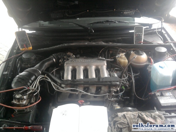

Weer eens wat nieuws over de 16v. Ben in het weekend weer eens begonnen met het afstellen. Omdat ik gewoon het gevoel had nadat ik de KAT terug er onder had gezet voor de APK dat de motor niet meer zo goed liep. Men vermoeden bleek dus waar te zijn. Het CO stond nu iets hoger. Of het dan toch met de kat heeft te maken? Ik weet het niet.
Heb tevens ook even fatsoenlijke hitte bestendige kabels gemaakt. Voor de meters op aan te sluiten tijdens het afstellen.

Het probleem is nog altijd niet 100% opgelost. Maar ik weet niet wat het is, Het was een tijdje weg. En nu is het weer terug. Wat was het probleem bij jou dan? En wat was de oplossing er dan voor ?

Bij mij was het een combinatie van klein vacuumlek, stappenmotor, kvs sensoren verkeerd om en co schroef.. Duurde ook een tijdje voordat ik erachter was..haha
Gino89 08-12-2011 21:59
Ja, die dingen heb ik al allemaal gehad :rolleyes:
-KVS; Sensor; Nog geen jaar oud, En al na gemeten
-STK; Vorige jaar een nieuwe van bosch er op
-Lambasonde; vorig jaar vervangen
-Klopsensor; een andere probeert, en nu een hele nieuwe er op
-Vacuum slangen; allemaal vervangen door nieuwe dit jaar
-Injector rubbers; Alle 4 vervangen
-Stationair schroef Rubber; Ook vervangen
-Gasklephuis; Een andere probeert
-2 regel computers; Ook al 2 andere getest
Verder heb ik nog diverse pakkingen vervangen. Die tussen het gasklephuis. En de lucht aanzuig buizen. Maar dat heeft ook niet geholpen. En alles nagelopen met remreiniger om evt. lekken te vinden, maar ook niks gevonden.
De auto nu weer opnieuw afgesteld. Waardes kloppen ook allemaal. Dus als je nog iets weet. Hoor ik het graag.

Als ik rij met de auto. En ik moet af remmen bij een stoplicht. En ik trap de koppeling in dan valt de auto soms gewoon naar de 500 toeren. En dan komt die weer langzaam terug naar de 850. Maar als ik moet optrekken, en hij valt net weg dan heb ik vaker dat die me afslaat. Omdat hij dan niet reageert. Maar als die dan weer terug op de 850 komt. Kan ik wel gewoon weer weg rijden en reageert ook.
Dit is ook lastig als je de auto moet parkeren. Dan valt hij ook vaker weg naar de 500 toeren. En dan geef je gas en wilt de auto bv achteruit inparkeren. En dan valt hij gewoon uit.

stationair bij pl moet 950, niet 850 (850 is alleen als je de regelklep er niet tussen hebt)
als ie te ver zakt bij gas los mischien je stationair schroef iets verder uitdraaien ? (heb niet je hele thread gelezen..)
Gino89 11-12-2011 13:34
Ik dacht dat dit 900/850 moest zijn, en volgens de mfa loopt hij gewoon zen 900/840 dus dit moet wel goed zijn?
Ik heb het boek nu niet bij de hand, maar ik dacht dat in he boek staat; 900 rpm +/- 50.
Aan die stationair schroef draaien heeft bij een PL weinig zin. Is alleen te doen bij een KR motor. Met die schroef kun je alleen de duty, cycle instellen bij de PL. En die heb ik al afgesteld.

Omdat ik al 2 jaar met die probleem bezig ben. En ik dat al zelf allemaal heb probeert met die duty cycle, en dat werkt ook in combinatie met die stationair schroef.
Hier zit nog iemand op het forum, die is niet zo vaak online. Hij heeft me ook met een hoop dingen geholpen. En natuurlijk een hoop dingen opgezocht op internet en in de vraagbaak.
Heb ook even op internet opgezocht. De controle waarde van het stationair toerental is 900 +/- 30. Maar de MFA kan alleen 900 of 840 aangeven. En niet en niet wat er tussen in zit. Moet eens kijken dat ik een digitale toerenteller aanschaf. Dan kan ik het precies zien.
Je verwisselt het toch niet toevallig met een KR motor blok? Want daar werkt het wel met de stationair schroef zo ver ik weer.

vind je het zelf niet vreemd dat je er na 2 jaar nog niet uit bent, terwijl je van alles en nog wat vervangen hebt en haast de enige mogelijkheid is dat je de motor gewoon verkeerd hebt afgesteld ?
stationair is toch echt 950 (+-50)
waar op het internet zie jij 900 +-30 ? (linkje graag)
hoe lees jij het toerental uit met de mfa ? (wil ik zeer graag weten, ik kan namelijk geen toerental uitlezen op de mfa, ook niet in checkmode)
nee, ik verwissel het niet met een kr, heb zelf een pl
als je toerental te laag valt na gas los moet je je stationairschroef (dutycycle) stukje uit draaien.

http://www.vwgolf-info.nl/overige_m...stofsysteem.pdf
Hier op deze site staat het. Je bent nu de eerste die van alles begint te roepen hier. Waarom reageer je dan niet eens eerder?
Ik ben geen auto monteur. Dus ik moet gewoon dat proberen. Wat de mensen me hier voor informatie geven. Als je eens wat verder kijkt kun je het toerental uitlezen uit de checkmodus. Moet je wel de keuze schakelaar op 2 zetten.
Ik heb de duty cycle op 29% afgesteld. Dus dan moet hij wel goed staan. Zo staat het op internet en ook in de vraagbaak. En als de auto niet goed zou zijn afgesteld dan zou hij het ja altijd hebben. En verder loopt de auto gewoon goed.
En ik heb ook niet iedere avond de tijd om aan de auto te sleutelen want ik moet alles voor de deur doen, en ik moet dagelijks met de auto naar het werk. En nu in die winter maanden kan ik slecht om 19uur in het donker wat aan de auto gaan doen. Daarom ben ik er ook al wat langer mee bezig.
Maar als de goeie gegevens eens hier kan posten. Dan wil ik dat wel proberen. En dan zie ik wel of het helpt. Zo als duty cycle en de stuurstroom?
Losha 11-12-2011 19:35
in de link die je stuurt staat niet eens een stationair toerental voor de 16v
er staat alleen de regelsnelheid (en ja da's wat anders)
de vraagbaak moet je wel kunnen lezen .. niet de meest duidelijke uitleg als het om afregelen gaat
daarvan afgezien vind ik het sowieso dapper om zomaar de pl te willen afstellen terwijl je niet eens de mogelijkheid hebt om de daadwerkelijke uitstoot te meten, lijkt me toch wel belangrijk als je volgende keer weer door de apk wilt komen
dat werkt bij mij dus niet, kom in de checkmodus maar geen rpm

Oke, Was ook beetje kwaad, die opmerking zo van lijkt me logisch dat je er al 2 jaar mee bezig bent. Was niet mijn bedoeling om zo over te komen!
Heb dit net even voor je geprobeerd. Je moet de MFA in de checkmodus starten, En dan zet je de keuze knop op twee. En dan zo ver klikken tot de pijl of KM/H komt. Dan moet je het RPM kunnen aflezen. Zo werkt het bij mij in ieder geval.
Die link ken ik ja. Maar hij zet er in dat de afstelwaarde 5 mA is? Terwijl ik overal lees. 10 mA, en dat staat ook in de vraagbaak die wat ik heb? Wat hou jij hier dan aan?
En hij zegt dat het toerental rond de 950 -/+ 20 moet zijn.
Maar hij regelt het toerental toch altijd zelf terug? Dit kun je toch niet stellen.
En dit heb ik zo in de vraagbaak staan;
-Stationair toerental; 800 tot 900
-Test Waarde; 26-30%
-Afstelwaarde; 29 +/- 1%
-Testwaarde; 4-16mA
-Afstelwaarde; 10 mA (gemiddelde schommelend)
Welke waarde hou jij hier dan aan? Als je hem doet afstellen?
En verder als ik het toch niet probeer, dan weet ik het toch nooit? Ik wil toch proberen om dit probleem om te lossen?
En die CO heb ik ook niet gehaald, omdat de vorige eigenaar de kat had leeg gemaakt. En als ik de stuurstroom toch goed afstel dan moet de CO toch ook al redelijk in de buurt zitten? Want toen ik de kat er onder had voor de APK was mijn CO super goed opeens.
Losha 13-12-2011 00:01
dat met de mfa checkmodus is me allemaal bekend, maar werkt bij mij niet
ik kan wel kijken in mfa mode 1 maar bij mode 2 staan de zelfde dingen als bij 1...
terwijl mode 1 en 2 met gewoon gebruik wel de 2 verschillende waardes laten zien (dag/totaal)
back ontopic:
-bladzijde 79 van de vraagbaak die je hier gelinkt hebt staat 800 á 900 inregelwaarde, de stk moet dit optrekken naar 950, vandaar dat ik zeg stationair is 950 (je stelt hem echter in op 850..zonder de stk ertussen)
ik denk dat we elkaar daar niet in begrijpen :confused:
-stuurstroom van de verschildrukregelaar moet idd 10ma zijn (was mij zelf niet eens opgevallen dat die verkeerd staat in de link)
MAAR ... die 10ma is niet heilig, elektronica heeft nogal de neiging om naarmate ze ouder wordt meer ampere te trekken, kan dus best zijn dat die voor dezelfde hoeveelheid al 11, 12 of mischien wel 14ma trekt (vandaar ook de vele problemen met oude dynamo's en startmotoren -> hoogohmig)
daarom zou je eigenlijk beter het co gehalte moeten meten ipv ervan uit te gaan dat die 10ma gewoon goed uitkomt
-betreffende de mfa readout heb ik het vermoeden dat je net als ik niet daadwerkelijk de toeren kunt uitlezen, wel erg vreemd dat ie allen 900 en 840 aangeeft ipv echte toeren in realtime (wat wel de bedoeling is van die functie)
je zou de toeren eventueel met de multimeter kunnen meten: 850 / 60sec = 14,1666 hertz (als je die functie op je dmm hebt tenminste)
genoeg kleine dingetjes die net iets verkeerd kunnen staan waardoor het eindresultaat niet bevredigend is dus ;)
