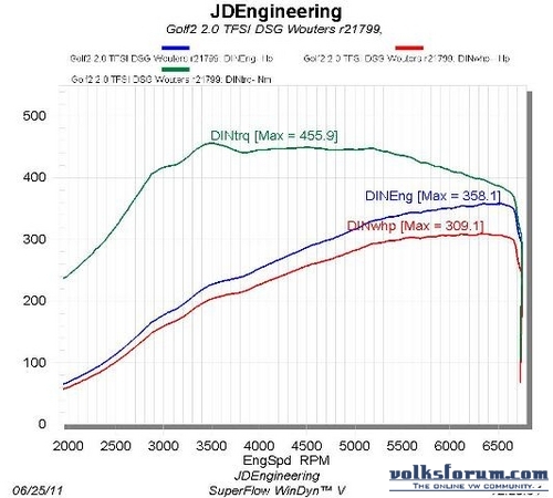

Hier de dyno uitdraai van JD.
super mooie uitdraai :)
het vermogen loopt super mooi op
en ik zie dat je over koppel ook niet te klagen hebt over de complete curve
dat ding gaat op het circuit als een gek tekeer
als ik hem in me spiegel krijg maak ik vast ruimte :D
goed bezig :thumbup: :thumbup:

Motor is gewoon origineel, met 1,25 bar laaddruk en RVS uitlaat met 3 dempers.
76mm downpipe, 70mm middengedeelte en met 63,5mm over de achteras en einddemper.
Gechipt door JDEngineering. :thumbup:

Vanwaar het verloop in diameters van de uitlaat Herm? Van 76, 70, 63,5mm.

In overleg met de heren bij JDEngineering.
