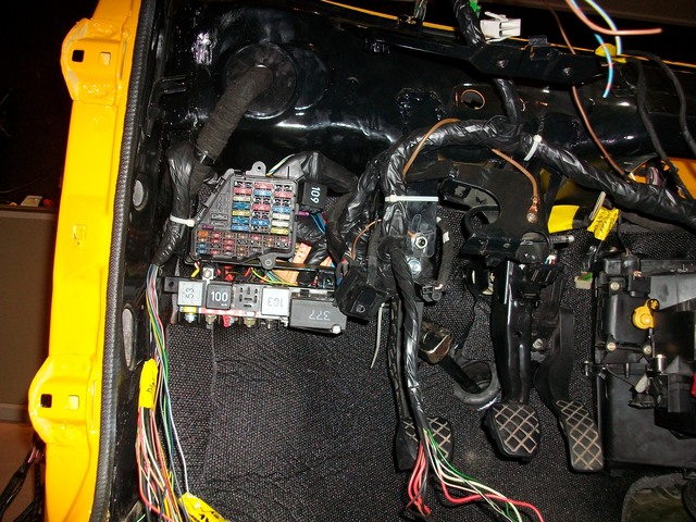

Best kloten dat ze me niet aan die tape konden helpen.
Ik heb nu de gladde tape al gebruikt.
Oke het lijkt misschien iets minder mooi, maar het zit toch achter het Dashboard dus zie je er niets van.
Als het een zicht deel was dan had ik wel wat anders gekocht.
Maar je wilt ook een beetje de vaart er in houden en niet om een rolletje tape lopen te klooien.
Hier een foto'tje van het resultaat, het is nog niet helemaal klaar maar je moet straks het eindresultaat even zien.
GolfMania 14-10-2010 21:40
een schrale troost.. het ziet er wel een stuk overzichtelijker uit :)
Pewi Vwteam 14-10-2010 21:45
achter daschbord maakt mij nooit zo heel veel uit als er maar tape om heen zit. onder de kap moet het natuurlijk wel netjes en strak uitzien

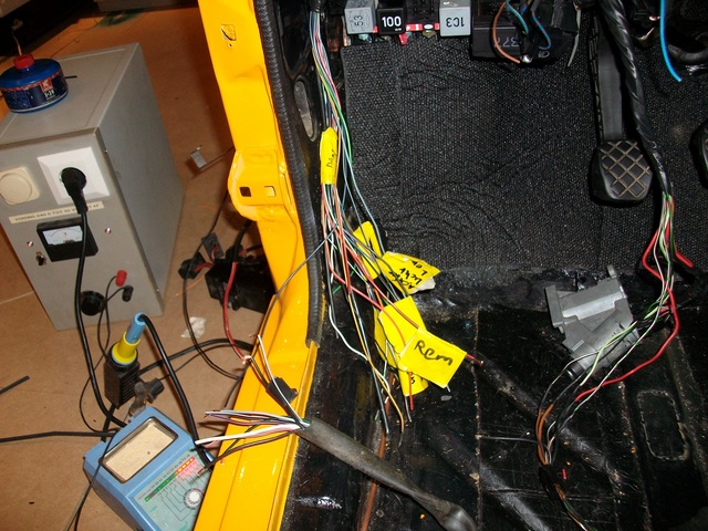

Ik heb zojuist even de kabelboom van zekeringskast naar achter gesoldeerd.
Zie hier de nog van elkaar gescheiden draden:
Na een tijdje solderen had ik het volgende resultaat:
En there was light :thumbup:

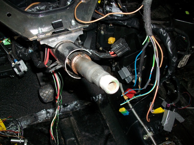

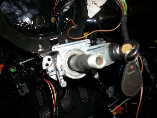

Ik snap eigenlijk niet wat het probleem is met de stuurkolom.
Zie hier de stuurstang gemonteerd:
Nu heb ik dat aluminium blok waar het contactslot in zit er op geschoven, maar nu rammelt de stuurstang in het lager :confused:
Vergeet ik er iets op te doen of hoe zit dat?
Heeft iemand een tekening voor mij want het is te lang geleden dat ik dit gedemonteerd heb en kom er even niet uit!
Hier de foto van het aluminium blok met de stuurstang door het lager.
Als je goed kijkt zie je dat de stuurstang niet strak is opgesloten in het lager:
Wie o wie kan me hier me helpen :rolleyes:

chris 16-10-2010 14:11
Er hoort een zwarte plastic bus om die buis heen,zodat je die speling niet heb.

Pewi Vwteam 16-10-2010 18:02
eerst het zwarte busje waar chris het over heeft endan een plasticbusje om de stuurstang te schuiven en dan het contact slotdaar weer over heen, kleine wit plastic busje met opstaanderand. dan zit je stuurstang strak in je contactslot lager. mmmm vreemd,alarmlicht schakelaar zeker weten goed? en geen relais in je relaiskast van je golf4 gedeelte? normaal bij een mk1 werkt ie gewoon via de schakelaar en bij een mk4 via een relais in je relais kast.
