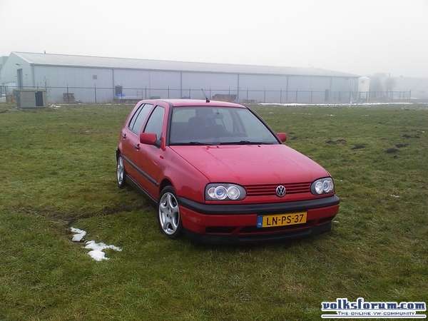

De Pul 06-01-2010 19:24
vanmiddag voorzien van een nieuwe apk,1 band was niet helemaal geweldig dus maar een nieuwe omheengedraait.ook de chromen logo's geplaatst,ik vind het zelf wat minder omdat er verder niks glimmends aanzit,maarja:rolleyes:
van het weekend even laten poetsen,dan gooi ik even wat nette pics online...

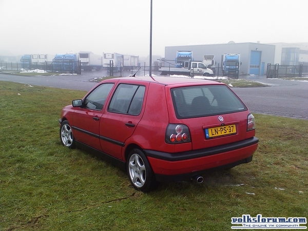

De Pul 18-01-2010 18:23
fris gepoetst en een sierstukje op de uitlaat gemonteerd,zo'n roestig rietje is ook niks:D
Der Ghopmeister 18-01-2010 19:24
staat er weer netjes bij toch :thumbup:
De Pul 18-01-2010 19:26
ja,vind ik ook.
kekke boodschappenkar:D
