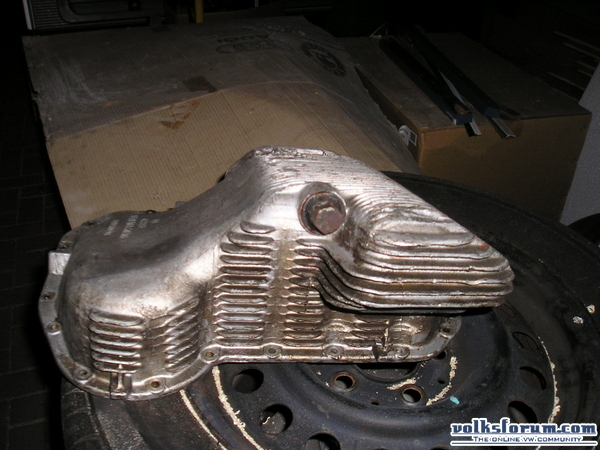

Ow ja, en vandaag even een carterpan opgehaald hier vlakbij.

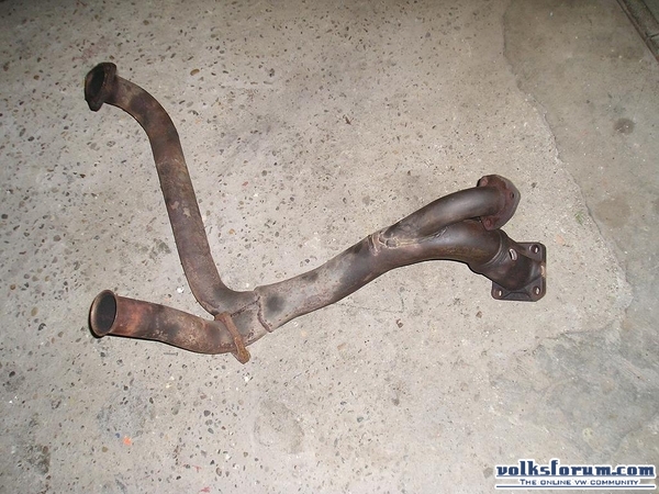

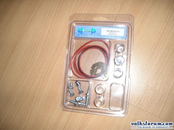

Daarnaast heb ik nog een revisieset voor de turbo binnen, een complete K24 turbo, een voorpijp (voornamelijk voor de flensen), en wat ander klein spul.
Het is idd nog veel vies en vettig spul :). Hoop er heel binnenkort mee te kunnen beginnen om het schoon te maken. En een beetje aan de wederopbouw beginnen.

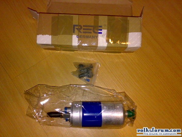

Vorige week nog wat spulletjes binnen gekregen :), Brandstofpompjes van 6 bar, andere wastegate en flexibel pijpje hiervoor.

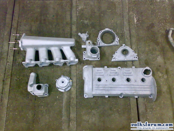

Aangezien ik nog niet zoveel zin had in het schoonmaken van het blok, heb ik de straalkast maar even uit de doos gepakt. En ben maar even wat onderdelen gaan stralen

Gestraalde spulletjes zien er goed uit :thumbup:
Mooie benzinepomp trouwens .. doe mij er ook maar 1 :tongue:

Zo weer een beetje ge-investeerd in spulletjes voor de motor :). Me eigen pompje, en anti-schuim plaat moet ik nog even bestellen. Deze zijn voor Lieuwe :)

waarom heb je die keeringen gestraald? bv krukkas keering
die koop je zo nieuw en nu heb je kans dat hij daarop lekt.
zonde van je werk lijkt me als strax alles terug in elkaar zit dat je opnieuw moet beginnen
Lieuwe 07-04-2007 09:28
Je vervangt alleen de keerringen en niet het deel wat erom zit (ik had iig losse keerringen).
Gespoten blokje ziet er lekker uit Jeroen :thumbup: Zwarte kleppendeksel staat ook leuk.
Moroder 07-04-2007 21:33
Waarom ik ze gestraald heb? Nou, die keerringhouders (zo noem ik ze ff) heb ik gestraald met de oude keerringen erin. Zo zit ik iig niet in de pasgat te stralen zodat deze ruw en in weze ook groter wordt. Na et stralen heb ik ze in de blanke lak gezet en heb toen pas de keerringen vervangen. Passingen zijn dan niet voorzien van lak, en ook nog steeds superglad. Zodat ik de keerringen er mooi in krijg.

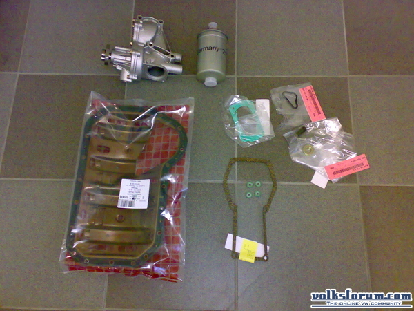

Motor is nu zo goed als afgebouwt. Heb de nokkenassen gister definitief gemonteerd en nieuwe tapeindjes voor de lagerschaaltjes gemonteerd. Ook is er een nieuw setje klepstoters gemonteerd, gehaald uit Duitsland :).
Kleppendeksel en distributie is ook gemonteerd.
(even alle gaten afgeplakt ivm rommel, ligt normaal wel een kleed over)
