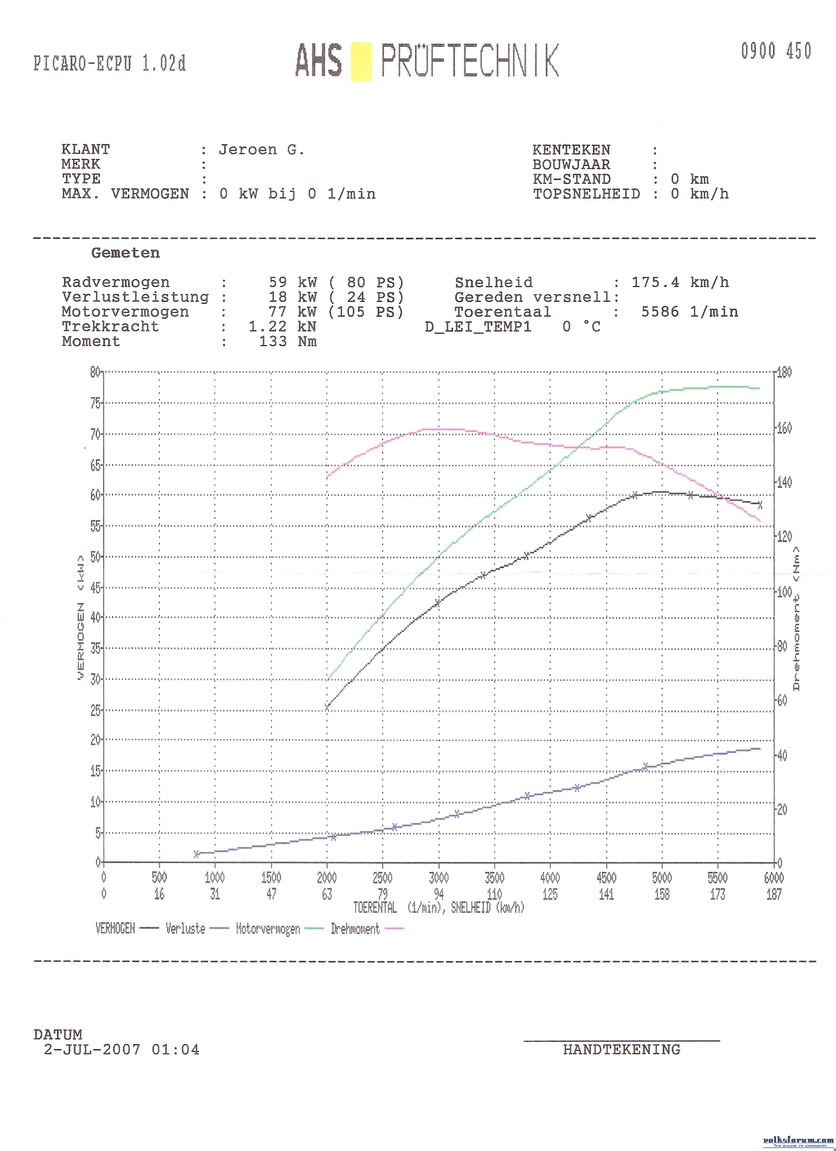

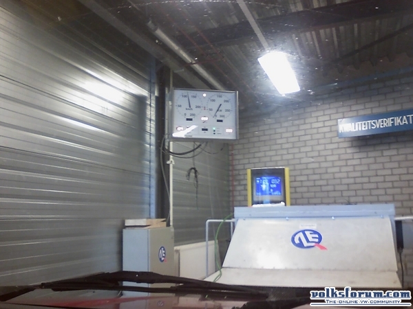

Gister even op de vermogensbank geweest op school. Even kijken wat het 8 kleppertje nog te bieden had ;). Wel jammer dat de temperatuur in het hok ongeveer 30-40 graden was op den duur, er is namelijk (nog) geen aanvoer van buitenlucht daar.
Toch was ik wel te spreken over het resultaat, ook al is het niet super veel :).
Zie hier de "actie" foto's ;)
En het resultaat:
Hier het orgineel

80 pk op de wielen ..niet slecht toch

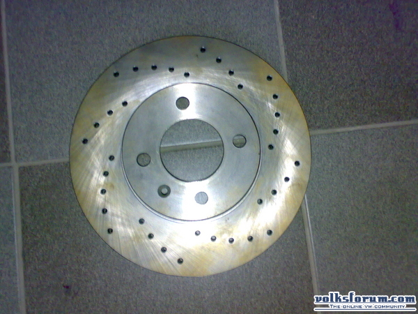

Vandaag mijn NOS Scirocco 16v klauwen+geleiders binnengekregen vanuit Amerika :).
en laatst al een setje geboorde Zimmermans overgekocht van Lieuwe.
En heb ook bijna de achterremmerij compleet, moet alleen nog de klauwen hebben. Waarschijnlijk ga ik de Alu klauwen gebruiken van een Golf IV/ Leon.
Zit nog even te dubben hoe ik een remdrukregeling voor achter ga toepassen.
Een setje remdrukbegrenzers op de hoofdrempomp, of een regelaar op de achteras. Iemand een goed advies/idee :)?
