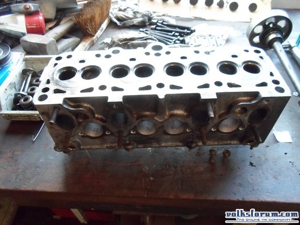

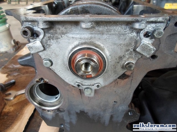

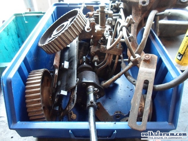

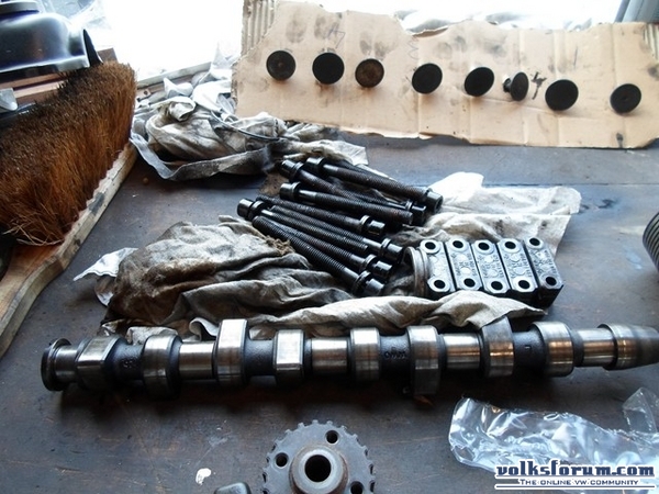

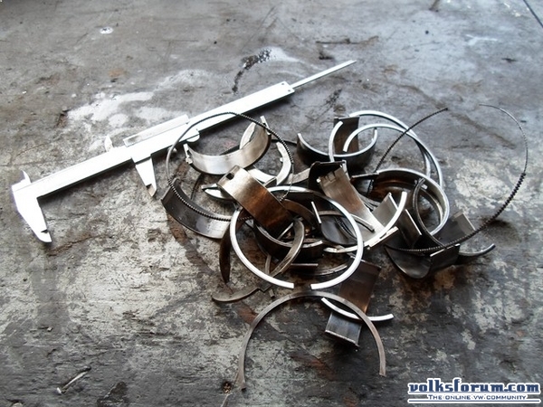

motor
Hier wat foto's van de bezigheden aan de motor.
Alle lagers heb ik vervangen, de zuigerver en pakking werk.
kop moet nog
[IMG]
[/IMG]
[IMG]
[/IMG]
[IMG]
[/IMG]
[IMG]
[/IMG]
[IMG]
[/IMG]
[IMG]
[/IMG]
