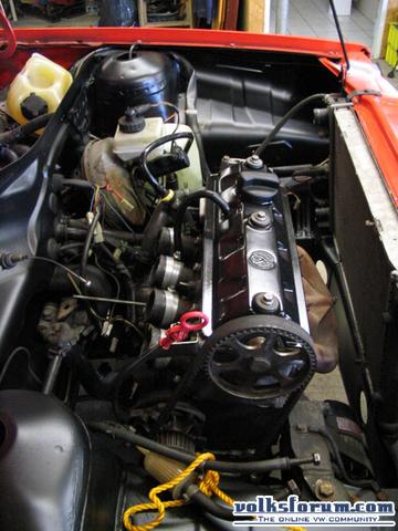

Zo, weer aardig wat gedaan vandaag. :D
't gaat weer ergens op lijken;
motor hangt weer;
Thomas78 27-06-2006 23:01
Zo, is een tijd geleden dat ik hier mijn vorderingen heb ge-updated...
Geen foto's, digicam laat ik steeds weer thuis liggen. :redface:
- Achter 't schutbord is 't inmiddels ook zwart.
- Andere kabelboom is gemonteerd, en aangepast.
- Staat inmiddels op eigen pootjes, maar wat dichter bij dan origineel.
- G40 remmen zijn gemonteerd.
- Carburateurs gemonteerd.
- En een poging tot starten gedaan...
En dat laatste is dus niet gelukt, eerst de accu maar eens goed opladen. Of toch maar op zoek naar een andere startmotor.
Dan nog "effe" een APK erop en dan; volgende week naar Denemarken. :D
(hopen we)

Thomas78 29-06-2006 20:42
En hij doet 't!!! :woowoo:
To do;
-apk
- (ohja, uitlijnen :) )
Thomas78 03-07-2006 14:22
Vandaag helaas afgekeurd...
Paar kleine puntjes maar;
- achteruitrijlamp doet 't niet => was nog niet verplicht in '85, dus dat valt af.
- carterontluchting niet aangesloten => effe nog een filtertje erop.
- wiellager achter +> vanavond nog effe vervangen.
Dus morgen afmelden en ontschorsen; dan kunnen we donderdags legaal vertrekken. Misschien woensdag nog effe langs de uitlijn-boer.

Thomas78 05-07-2006 17:32
Effe een paar foto's gemaakt;
Lieuwe 06-07-2006 20:54
Begint er al aardig op te lijken.
Ga je nog een soort van luchtfilterbak maken ? Wat koude lucht zal de motor wel goed doen :tongue:
