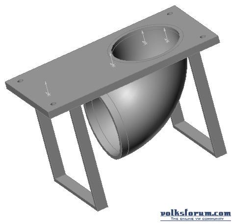

Heel netjes gedaan, maar Intelligence verteld dat hij niet zo handig is. Is dit haalbaar? Verder een goede optie, alleen zou ik ipv naar beneden naar het midden gaan (net naast de radiateur) en dan met een hitteschild werken. Zo wordt ie denk ik wat minder snel vies en heeft ie wat meer rijwind-profijt!? Niet dat je dan 10 pk wint, maar toch :D!

Ik gebruik het metalen frame van mij oude inleg mat. Was van Jamex overigens.
Die bestond uit 2 beugels die aan een rechthoekig frame gelast waren.
Daarin word dus de plaat met bocht gelast. Vervolgens komt er op die bocht het luchfilter. Absoluut niet de beste setup maar tenminste beter als geen luchtfilter zoals nu....

dan zou ik het eerder zo doen als ik aan het begin al zij net zo als de stroeve motorsport filter http://www.stroevemotorsport.nl/index-nl.htm

Klein vraagje, waar kom je aan mooie 45 graden bochten van staal (wil geen aluminium, kan ik het zelf niet lassen)?
En is er nog aan zo'n kant en klaar frame te komen?
