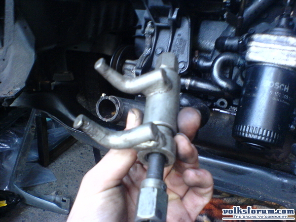

Vandaag weer eventjes doorgewerkt aan de motor. Alles rondom heb ik gelost. Enkel de klemmen van de uitlaat wilden niet echt meewerken. Een week of 2 terug had ik wat vw-materiaal gekocht: wat afstelapperatuur, blokeerpennen, 12-kantige torxen en doppen en een uitlaatklem-tooltje:). Met dit apparaatje heb ik de uitlaat los gekregen. De motor heb ik dan opgehouden met een home-made motorbrug en een garagekrik. Ik zal nu nog een motortakel moeten regelen en dan kan de motor eruit en de andere er terug in. Ik heb met de krik geprobeert de motor weg te trekken. Deze blijkt dus een stuk zwaarder te zijn dan verwacht en op oneffen grond rolt de krik niet zo goed. Een motortakel wordt dan waarschijnlijk de enige optie.
Foto's van de uitbouw heb ik niet, maar van de opbouw zullen die er wel komen.
Hier nog even een foto van het VW-uitlaat-toolje:

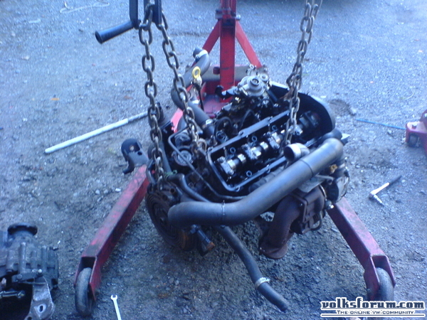

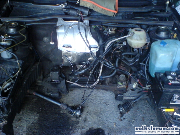

Vandaag weer eventjes doorgewerkt aan de motor. Eerst had ik nog een motortakel nodig. De takel van een oud-leraar geleend :D waarvoor die allemaal niet goed zijn hé :cool: . Dan terug naar de golf geweest om de motor eruit te wippen.

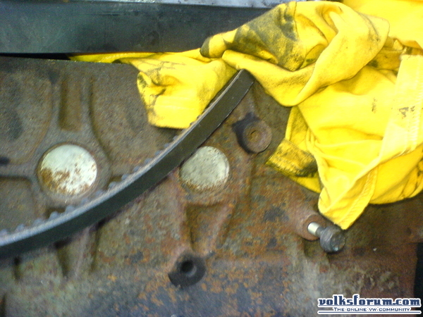

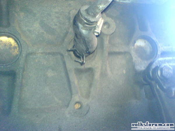

Tijden het demonteren van de oude motor en wat te vergelijken met de nieuwe motor kwam ik tot het volgende: Op de sb-motor zit dus een andere turbo dan een jr-blok. Ik had graag de turbo overgezet op de jr maar kwam tot het volgende: Aan de achterkant van de motor, dus waar de turbo zit, zitten er 3 pastillen. Ik weet hiervan het mooi nederlands woord niet :redface: De 3 ronde plaatjes :D Bij de middelste zit een olieleiding van de turbo zoals hieronder te zien is.
Ik dacht dat de turbo's gewoon uit te wisselen zijn. Alleen zit op de jr-motor geen olieaansluiting voor de turbo.
Gewoon 3 ronde plaatjes.
Hoe kan dit worden opgelost?
