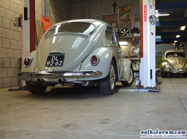

Samen met T2Only (a.k.a. Airhead, a.k.a. Hans) Afgelopen vrijdag de kever een slamjob gegeven. Was een leuk klusje! Zo zag de kever eruit voordat we begonnen . . . de achterzijde was nog standaard, voor een klein stukje verlaagd d.m.v. de verstelbare as.
De kever klaar voor de slamjob @the Shack!
1,5 tandje verlaagd, en om 'bonken' te voorkomen ff de veerplaten aanpassen :D
FF snel een paar nieuwe smartbandjes (145x65) gekocht, want na het verlagen aan de voorzijde liepen de 175-ers aan :D
En toen snel naar buiten voor wat pica's!
Voor een aantal mensen zal het nog wel te hoog zijn, maar dit is prima (nog net) rijdbaar :thumbup:
