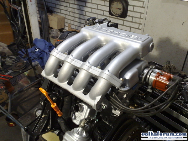

BartO 23-03-2009 17:30
We zijn weer wat verder :D t kriebelde zondag tog weer en kon t niet laten t blokkie nog wat op te bouwen! ik had zelf nooit gedacht dat ie zow mooi kon worden ;)
hier wat foto's!
LaterZ! :cool:
knedel16vweber 23-03-2009 18:24
zie er netjes uit zo!
Misha 23-03-2009 18:29
Fresh!
Ronald 23-03-2009 19:33
Dat ziet er zeer netjes uit!! Motorruimte netjes opruimen en het is het showen waard.

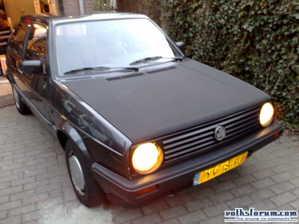

Zoo... was even weg :tongue: maar heb niet stil gezeten voor de gene die dat denken :screwy:
ondertussen is me ma's auto waarmee ik naar me werk reed stuk gegaan(koppakking) dus moest ik wat anders verzinnnen want dat ding kan ik niet 1.2.3 maken want ik heb bijna geen tijd :screwy: ...
toevallig belde mijn maat Jeroen :thumbup: dat ie een 3e auto had gekocht :tongue: een GOLF II 1.3 NZ :D die tijdelijk op mijn naam kon!
dus hij heeft me gered! :thanks:
Kijk dit is em!:
Alleen nog ff op zijn pens leggen :cool:
