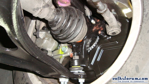

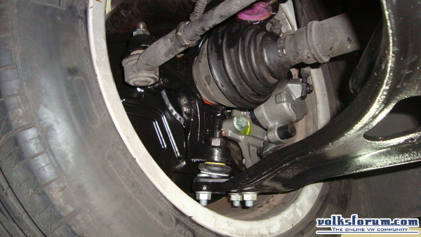

ik heb een kw40 verlagings set onder mijn bora , veren en dempers.
Daarnaast heb ik de stabi van een audi TT/R32 laten monteren.
Deze zit vast aan de veerpoot en niet aan de draagarm, dus nooit meer aanlopen.
Daarnaast heb ik de fusees/remmen van een R32/TT incl. draagarmen onder mijn bora , nu met 4cm verlaging staan de draagarmen nog steeds horizontaal.
Wegligging is super , geen gedein meer.
grtn yal
Misha 12-11-2010 22:18
Met 40mm verlaging zal jij ook met al je originele delen geen problemen krijgen,
dan kan je zelfs je originele stabi nog wel laten zitten. Wel netjes spul trouwens.
