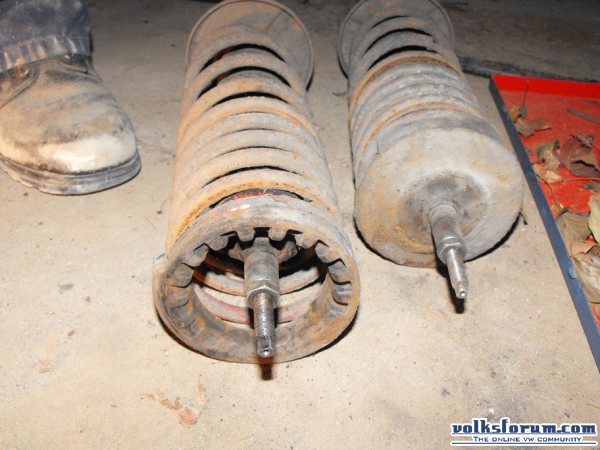

Veerpoten aan de achterkant eronderuit geschroefd...
nu komt de horror.
deze veerpoten zaten zo onder de auto!
en ik weet dat de vorige eigenaar ze er ook zo onder heeft gezet, aangezien een half jaar geleden een schroefset "eingetragen" is. En hij voor verkoop deze poten eronder heeft geschroefd. (dus 6 weken geleden ofzo)!!
de rechtse schokbreker (links op de foto) heeft GEEN veerschotel meer!
het restant zit wel nog erop, maar is een doorsnede van 3 cm ofzo!
dat iemand dit onder een auto durft te zetten!
