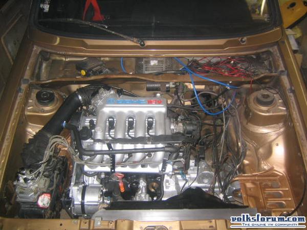

De motor loopt. :) Moet alleen nog een beetje afgesteld worden. Misschien toch eens op zoek gaan naar een verstelbaar nokkenastandwiel. Heeft iemand er nog 1tje liggen?

steven16v 21-03-2006 19:16
Naar een hele lange stilte dan eindelijk een kleine update.
De motor heeft al wel gelopen, maar wilde heel moeilijk aanslaan en liep ook niet goed. Dus de conclusie was dat de ontsteking verkeerd stond.
Dus ik heb een verstelbaar nokkenastandwiel gemonteerd. Binnenkort maar eens kijken of het ook daadwerkelijk helpt.
Hier een paar foto's:
Het verstelbaar nokkenastandwiel
En zo staat de golf er momenteel bij
