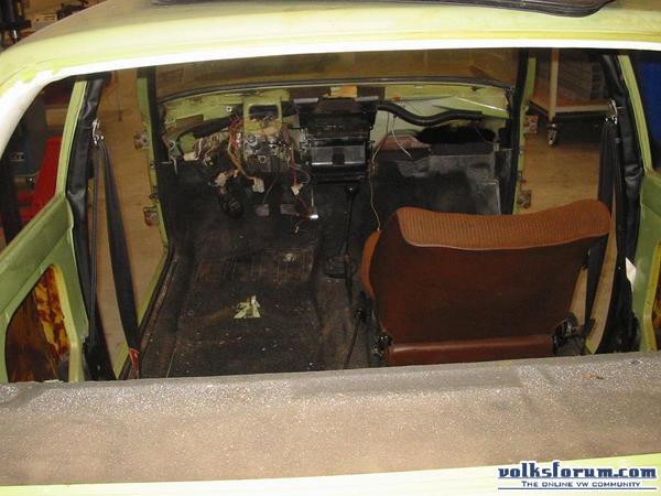

nou vandaag minder kunnen doen als gehoopt :(, maar 2 uur kunnen werken helaas aan de derby en dat is zo om.

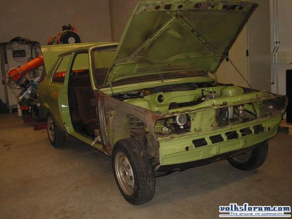

maar heb het interieur eruit (de bijrijders stoel moest los-ge-dremeld worden, dat was het probleem dat ie er nog inzat) ben ook begonnen met het front los te frezen (met puntlasfrees) op de foto goed te zien wat ik nog moet doen en wat gedaan is.
Dennis@polo86c.nl 17-11-2005 21:19
Om het complete front los te halen hoeven niet die puntlassen los die op de foto te zien zijn.
Alleen die waarmee het front aan de rest van de caroserrie vast zit.
Onder andere helemaal linksboven op de foto te zien.

nou de puntlassen met stift aangegeven zitten toch vast aan de dwarsbalk tussen de kokerbalken in (waar de motor op rust)??? tenminste daar komt het front van los wanneer ik de puntlassen los heb.

hieronder misschien beter uit te leggen:
de rode lijn zou het front aan de dwarsbalk vast moeten zitten, en de groene lijn stelt die dwarsbalk voor.......... tenminste zo heb ik het gezien bij de derby, is dit niet zo ?????????????????????????????????//
polopower 18-11-2005 08:48
Not quite...: je front zit ook nog op de onderste rand vast op de dwarsbalk (daar waar men wel eens een spoilerlip monteerd) Hierdoor ontstaat een 'doosvorm' soortgelijk aan de overige kokerbalken.
Dennis@polo86c.nl 18-11-2005 10:00
Een compleet front is incl. dwarsbalk.
Het hangt er even vanaf wat je wil gaan vervangen, een compleet front of alleen het onderste gedeelte (buiten) van het front.

Nou ik het front (buitenste plaatwerk dus waar de lampen en grille etc in zitten) is bij mij rot. dit heb ik nieuw (ori. vw) en wil dit dus ipv mijn ori front vervangen.
Op het nieuwe front zit deze dwarsbalk niet, dus die moet behouden blijven. vandaar dat ik het front aan het loshalen ben van die dwarsbalk.
Golfzilla 18-11-2005 10:51
zit deze dwarsbalk btw gepuntlast of gebout?? ivm verwijderen wanneer front eraf is
Dennis@polo86c.nl 18-11-2005 12:40
Alles zit gelast.
Normaal gesproken is het front compleet met de binnenbalk (dwarsbalk).
Dat onderste grijze deel laat je dus staan? Dan heb ik in het geheel niks gezegd :)
