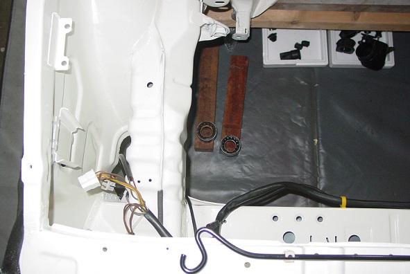

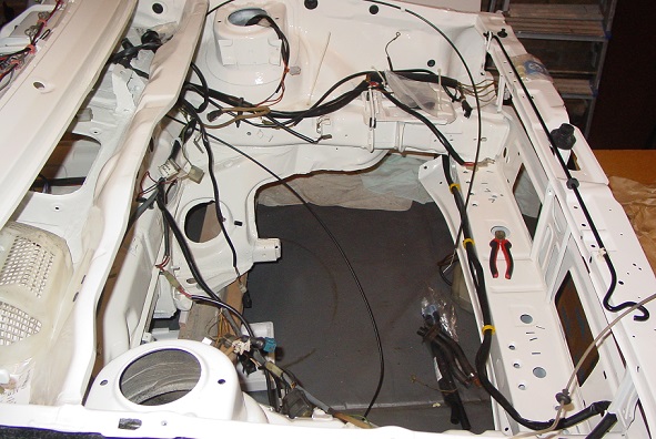

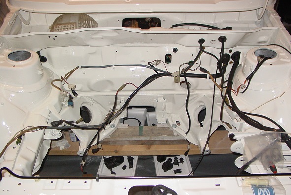

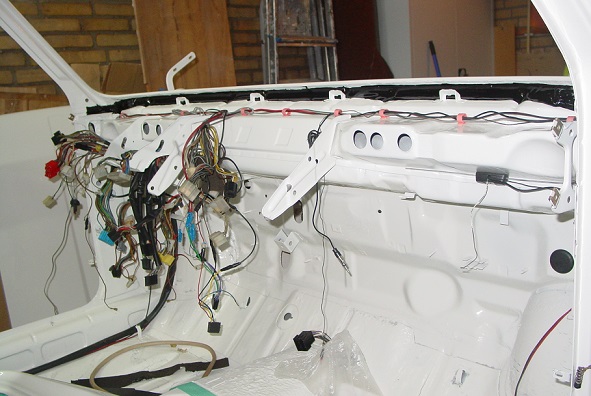

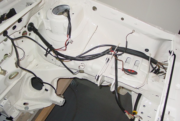

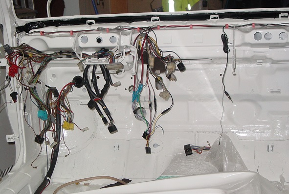

Even bezig geweest met de dakisolatie.
Eerst zoals het origineel zat de ‘gaten’ in het dak dicht getaped met grijze tape, zoals het origineel ook gedaan was. Vervolgens de dakisolatie op maat geknipt op basis van de verwijderde dakisolatie.
Er dienen nog twee stroken geplakt te worden in de lengte langs het dakraam.
Vervolgens ben ik gestart met het aanbrengen van de kabelboom, zodat ik daarna kan starten met de hemelbekleding.
De kabelboom heb ik waar nodig gereviseerd. Verder al de koperen schuifstekkers/verbindingen ontroest en waar nodig vervangen voor originele schuifstekkers.
Ook zijn de nodige stekkers vervangen, zodat het er weer netjes uitziet.
De bitumenmat heb ik na het aanbrengen van de kabelboom geplakt.

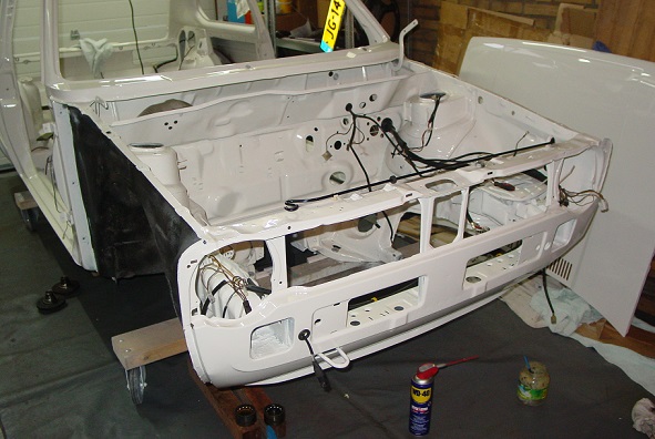

Het is alweer een tijdje geleden dat ik wat op de site geplaatst heb, maar ondertussen heb ik nog wel het één en ander gedaan.
Nog wat foto’s van de tweede partij verzinkte en gepoedercoate onderdelen:
De hemelbekleding heb ik redelijk ver klaar, maar nu moet ik eerst de achterklep voor elkaar gaan maken voordat ik verder kan.
Inmiddels heb ik e.e.a. gemonteerd in de motorruimte, waaronder de koplampen en ook de radiateur met koelvin. Deze laatste gaat er later weer uit bij het plaatsen van de motor, maar dit is puur even om te voorkomen dat deze beschadigd.
De brandstoftank met beschermkap:
Ook nog even tijd gevonden om de schokdempers weer in elkaar te zetten. Oogt weer netjes zo. Wel een beetje jammer van de blauwe rubbers, maar het is niet anders. Ik heb het originele rubber met kapje eigenlijk liever, maar dat past niet op de Bilstein schokdempers.
In de auto zelf heb ik de vloer en schutbord isolatie aangebracht inclusief een bitumenmat. Deze isolatie heb ik laatst van iemand kunnen kopen die dat in de jaren ’90 nog had aangeschaft (NOS).
