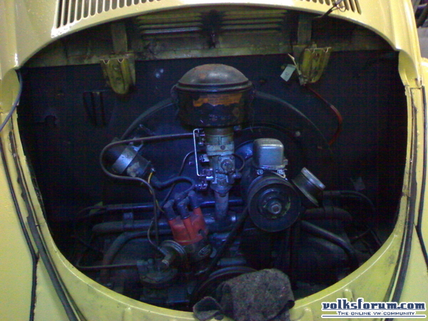

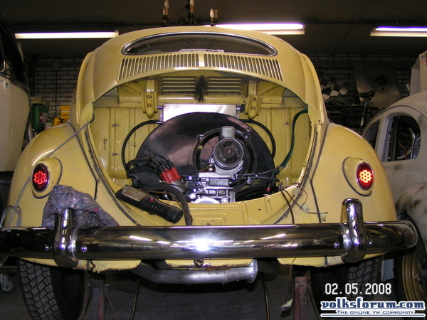

Fahrvergnugen 08-05-2008 19:01
Zo, nu dan eindelijk even tijd voor een update (nog veel te doen maar even geen zin)

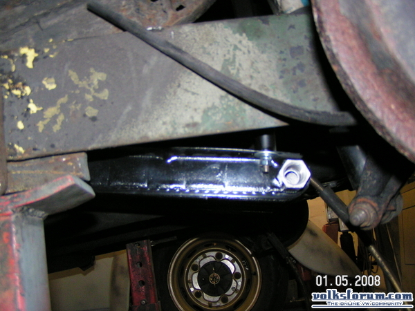

zoals ik al melde; een volle week aan het sleutelen, schoonmaken en ombouwen geweest.
Zo begon het op 28 april.
Alles gedemonteerd en schoongemaakt.
Gebroederlijk naast elkaar.
Zelf een cub-strebe gemaakt en gemonteerd.
Steunen gemaakt en oliekoeler links naast versnellingsbak gemonteerd.
Versnellingsbak en breatherbox gemonteerd, motor staat klaar.
Nu nog "even" een soort side-winder uitlaatdemper maken en 1001 draden,leidingen etc. aansluiten.

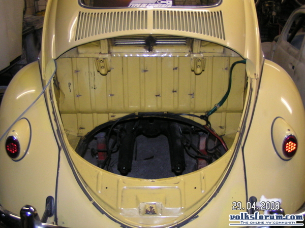

Nadat ik maandag tijdens de eerste proefrit zijn 1e, 2e en achteruit versnelling ben verloren, staat hij er nu weer kaal bij. omdat het monteren van een behoorlijk grote motor in een relatief kleine motorruimte niet zonder bandijzer, wringen, buigen en veel vloeken te doen is, heb ik ervoor gekozen de achterkant kaal te maken.
we zijn voorlopig dus weer terug bij af :(
Gr,
Paul.

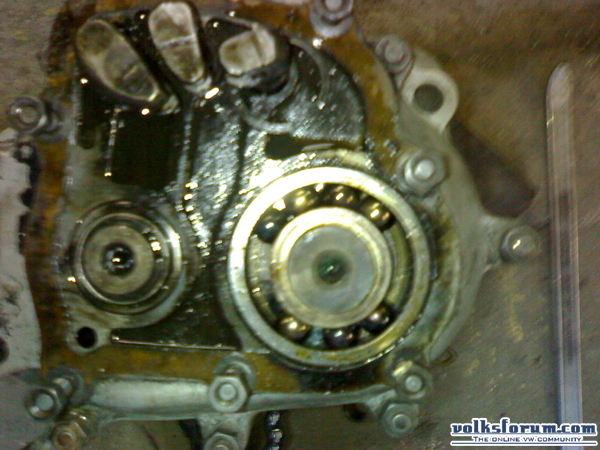

Fahrvergnugen 10-05-2008 20:04
Vandaag weer even een halve dag gesleuteld, motor en bak zijn er weer uit.
Het zijn crappy foto's, maar als je goed kijkt zie je een versnellingsbaklager waar de kooi uitgelopen is.
Alweer zo'n lekkere scherpe foto; dit is wat er over is van de kooi.
Het lager is er ondertussen uit en een nieuw pakkingset voor de bak is in bestelling, op het lager staat een SKF nummer dus daar ga ik dinsdag even achteraan.

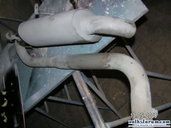

Fahrvergnugen 15-05-2008 19:45

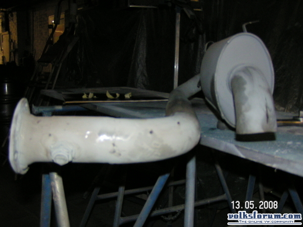

Dit is het dus geworden.

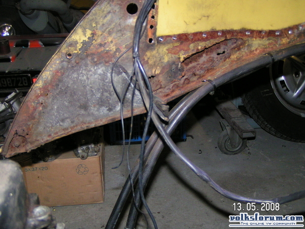

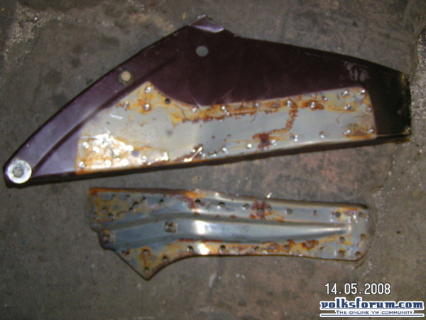

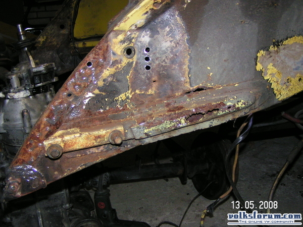

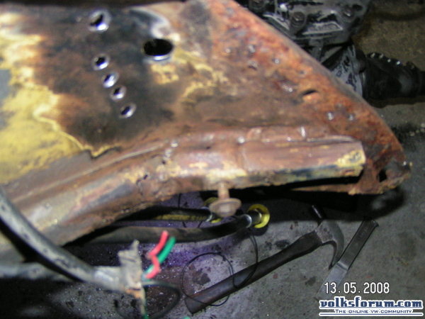

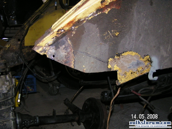

Omdat ik deze keer meer ruimte wilde bij het demonteren van de motor heb ik de spatborden en achterpaneel gedemonteerd. Natuurlijk kwam ik ook wat minder harde delen tegen.
Bumpersteun rechts.
Om bij het slechte reparatiewerk te komen ook maar even de binnenpaneeltjes verwijderd.
Ook links is natuurlijk slecht.
Ook hier het binnenpaneeltje verwijderd.
Rechts is de rottigheid weg.
Er moet heel wat gebeuren om de A kwaliteit panelen passend te maken.
Nu de bumpersteun nog op de juiste plaats monteren en rechts is alweer bijna klaar.

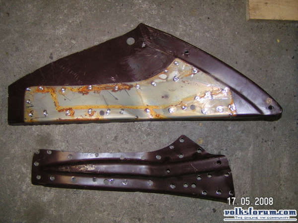

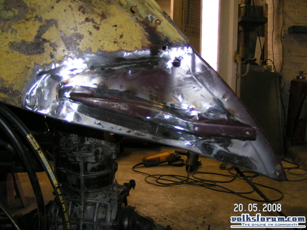

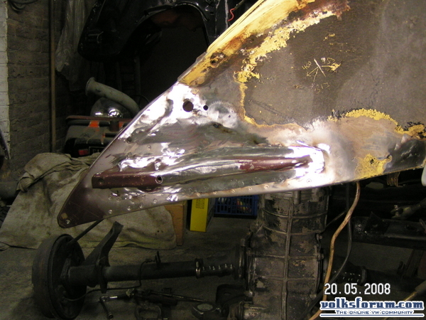

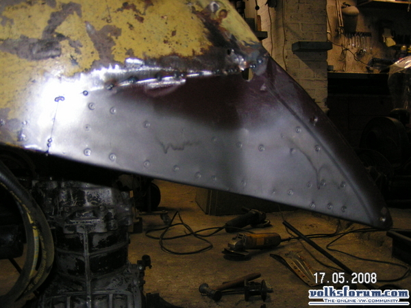

Fahrvergnugen 17-05-2008 19:16
Vandaag ook links de slijptol erin gezet.
Ook hier moest het nieuwe plaatwerk natuurlijk worden aangepast.
Het plaatwerk pasgemaakt, erin gehecht en het deel dat onder de bumpersteun komt even behandeld.

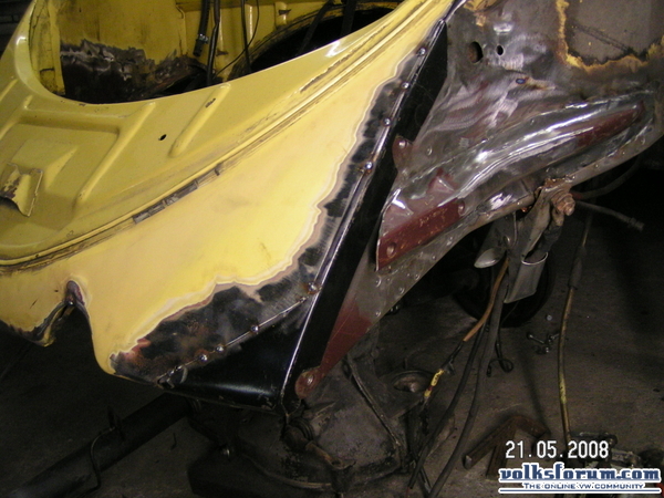

Fahrvergnugen 22-05-2008 19:52
Het projectje bumpersteunen is afgerond.
Rechts klaar.
Links ook.
aan de onderkant zijn deze repro delen 90gr. omgezet, terwijl het originele plaatwerk 2X 90gr. is omgezet. Hier heb ik geen foto's van maar ook dat heb ik aangepast.
Volgende projectje; achter H paneel.
Hoeken en bevestiging in binnencherm zijn zeer slecht.
Hier moet nodig de slijptol in.
Dit lijkt er al meer op.

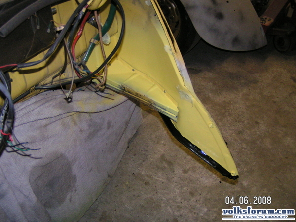

Fahrvergnugen 07-06-2008 20:40
weer tijd voor een updateje.
De versnellingsbak is weer gerepareerd en gemonteerd.
De vernieuwde binnenscherm gedeeltes zijn weer in de lak gezet (binnen geel en buiten RX5 en RX10), en de paneeltjes in de motorruimte, die altijd in de weg zitten, zijn demontabel gemaakt.
