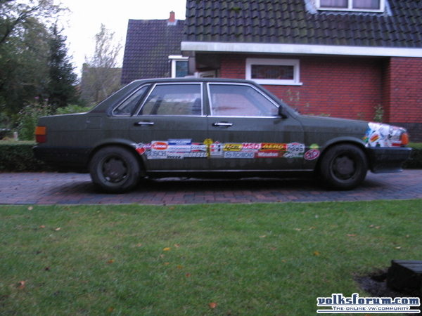

skoda is de deur uit,voor dagelijks dit aangeschaft,
en vandaag een mooi setje rims gekocht,denk dat die onder de racer gaan komen.

Mister Cool 22-10-2011 18:01
Stoere daily kerel! En erg leuke wieltjes ook voor de racer!

Dikke audi :thumbup: heb m vandaag na t vrijgezellige feest van mij gister ff bekeken :D

Tof zo'n audi!
Heb je er meer foto's van?
De Pul 23-10-2011 15:31
thanx jongens,meer fotos komen nog wel,heb deze uit het verkoop topic.
de wielen zijn trouwens bedoeld voor de mk2;)maja die rijd voorlopig toch niet,we zien het wel.
corrado-usa 23-10-2011 16:04
succes met de audi en de velgen. ;) :thumbup:
Jettameister 23-10-2011 18:29
das een coole daily gerben :rock:
René 23-10-2011 18:46
Die stickertuning ziet er natuurlijk niet uit..maar het model Audi vind ik helemaal top.
Quattro?
De Pul 26-10-2011 17:53
thanx ruurd dimi en rené.
dis stickers vind ik zelf helemaal te lijp,wilde eerst nog wel een andere kleur opzetten,maar laat hem lekker zo.is geen quattro,helaas;)
ligt een 1.6 in met pisburg carb,the drama continues.....
heb er [natuurlijk,gerben koopt een oudi] al mee stilgestaan,benzine filter zat verstopt.waarschijnlijk veroorzaakt doordat ik afgelopen weekend nogal lang doorgereden heb op een tank[wilde niet langs de snelweg tanken ivm prijsverschil]
gelijk het motortje maar even een beurtje gegeven,vond hem van onderuit erg traag en zag dat de motor erg snel op temperatuur was,dit had 1 oorzaak,de verdeleras stond er 1 tand naast.motortje loopt redelijk netjes nu,al heb ik nog wel het plan om hem om te bouwen naar monopoint injectie.
