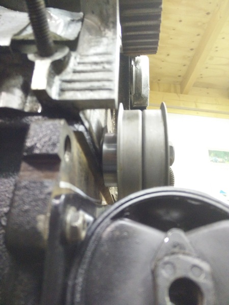

Gertjan 26-06-2017 08:42
Ik heb een 6PK905 lange riem gebruikt, 28903 van Febi.
Ook ergens gelezen. Met alleen de dynamo er dus op.
Ik heb gewoon de hele steun in de zaag gezet en hem net onder de dynamo afgezaagd.
Hieronder een beetje te zien, en de riem.
Die set van Bolku werkt trouwens perfect, precies de juiste afstandsring zit daarbij.
Shon 26-06-2017 09:09
[QUOTE=Gertjan]Ik heb een 6PK905 lange riem gebruikt,
Thx. Het is me allemaal heel duidelijk nu
derby'79 27-06-2017 17:29
Originally Posted by Shon
vandaag de rubber in in epytec steun geperst, bij het passen van de steun kwam ik er achter dat de riemspanner van de distributieriem in de weg zit. Dit moet ik nog even opzoeken hoe ik dat oplos..
Er zal zeker wel weer een oplossing te vinden zijn.

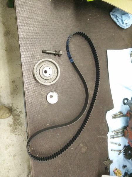

Shon 07-08-2017 18:57
[QUOTE=Gertjan]Ik heb een 6PK905 lange riem gebruikt, 28903 van Febi.
Ondertussen de distributie-set van Bolku binnen, nu is de astap van de set groter als de geene die er standaard op zit bij mijn motor..
Hoe los ik dit op? grotere draad tappen of zit ik met verkeerde onderdelen?
Alvast bedankt !
stapper 07-08-2017 20:09
Draai de astap eens uit het blok... als ik het goed heb is het gedeelte van de tap wat uit de motor steekt dunner dan het deel wat er in zit
Shon 07-08-2017 20:21
ik kijk het na, het zou niet meer eerste misser zijn. Thx !
Shon 29-08-2017 17:54
Het was dus idd wel dikkere draad in het blok. thx
