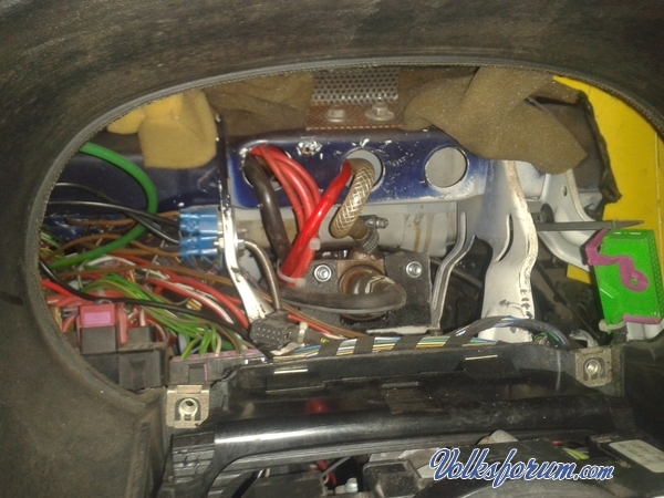

Hemeltje isoleren en uitvlakken...
Jan-Turbo 14-09-2013 17:04
Voorlopig resultaat (moet nog worden afgewerkt)

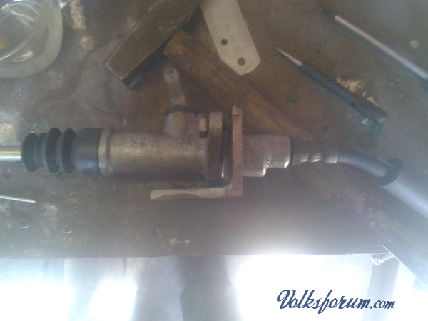

Aanpassen koppelingscilinder
En geplaatst
