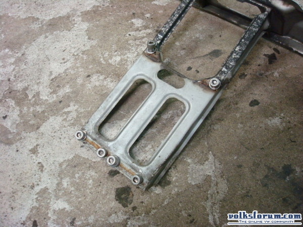

hier het bewerkte front door elk gat wat je ziet komt een rvs m8 imbusbout met moer.

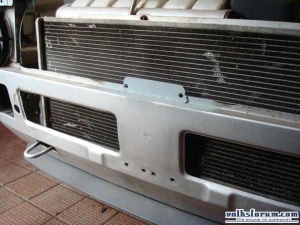

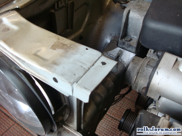

hier het bovenste gedeelte
hier moet nog een gat bij in komen zowel links als rechts word vast gezet met 2 x m6 boutjes.

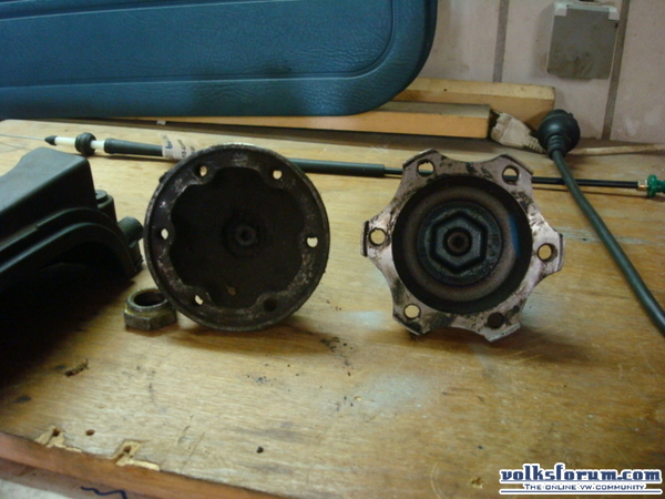

hier het verschil van de bak flenzen, rechts orgineel v5 110 mm homokineten, links orgineel mk4 tdi bakflens 100 mm, deze heb ik gemonteerd in de v5 bak ivm mijn aandrijfassen. nu kan ik gewoon 100mm homokineten gebruiken, scheeld me 1 as op maat maken de lange as die er onder zit is van een mk3 gti [aangezien in de moter verschoven heb in het motor ruim] met aan wiel zijde een homokineet van een corrado g60 as, deze past namelijk gewoon weer in mijn fussee. de korte as zal ik nog moet maken, als ik hier mee bezig ga zal ik uiteraard ff foto s maken.
