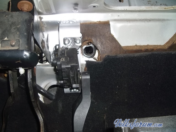

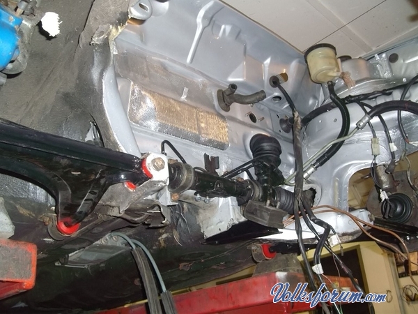

herm, het schakelsysteem is klaar, gaspedaal ook aandrijfassen doe ik even samen met stefan, die woont dichtbij
timk1 30-07-2013 23:40
gaspedaal ook gemonteerd
plaat gemaakt en erin gelast
ook het schakelsysteem gemonteerd

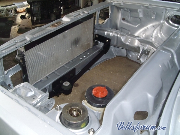

bevestiging gemaakt voor de radiateur
een begin gemaakt met de boel te ontroesten
steun voor koelvloeistof potje een nieuwe plek gegeven
wat overbodige gaten dichtmaken en overtollige lipjes en steuntjes eraf

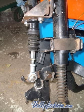

koppelingspedaal is inmiddels klaar. uniball gemonteerd zodat er weinig wrijving is en het geheel soepel werkt geen last van slijtage
steuntje aan de stuurkolom gemaakt voor twee remlicht schakelaars zodat deze straks een signaal aan de ecu kunnen geven aan de cruise control
