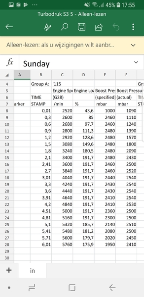

Als ik jouw logjes zie, dan zie ik namelijk te lage turbodruk dan gewenst....wat voor mij dan vervolgens logisch is , dat er dan weinig druk wordt doorgelaten naar de actuator via de N75..
Of dat met een hoge of juist lage output gebeurt, maakt dan in principe niet meer uit. Hij moet de wastegate dicht houden, dus weinig druk op de actuator.
Als hij ondanks dat, de druk niet haalt, maar wel als de slang wordt afgekoppeld, dan moet het probleem inderdaad bij de actuator liggen, dus vervangen is sowieso goed. Haal je hem dan nog wel ff uit elkaar? Om evt de oorzaak te kunnen vinden?

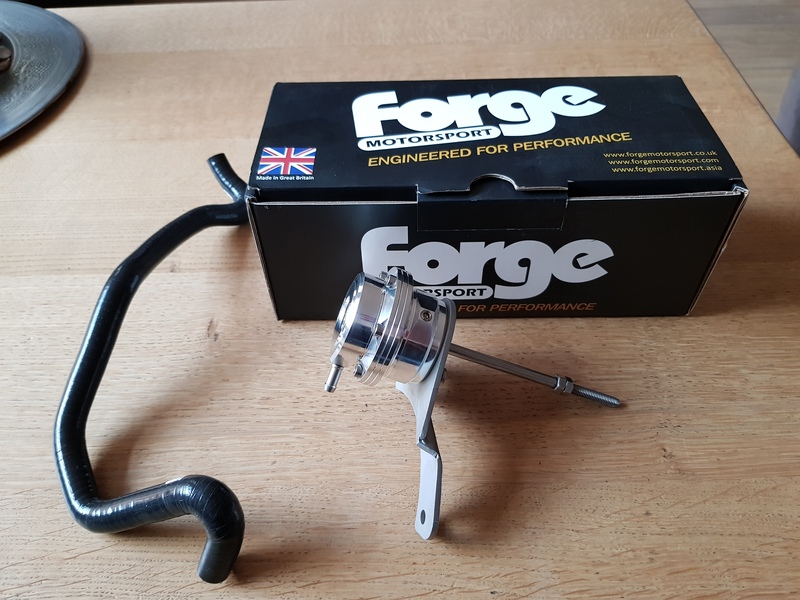

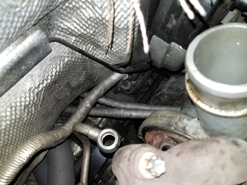

Ik heb gisteren de spullen binnen gehad dus vandaag meteen aan de gang gegaan.

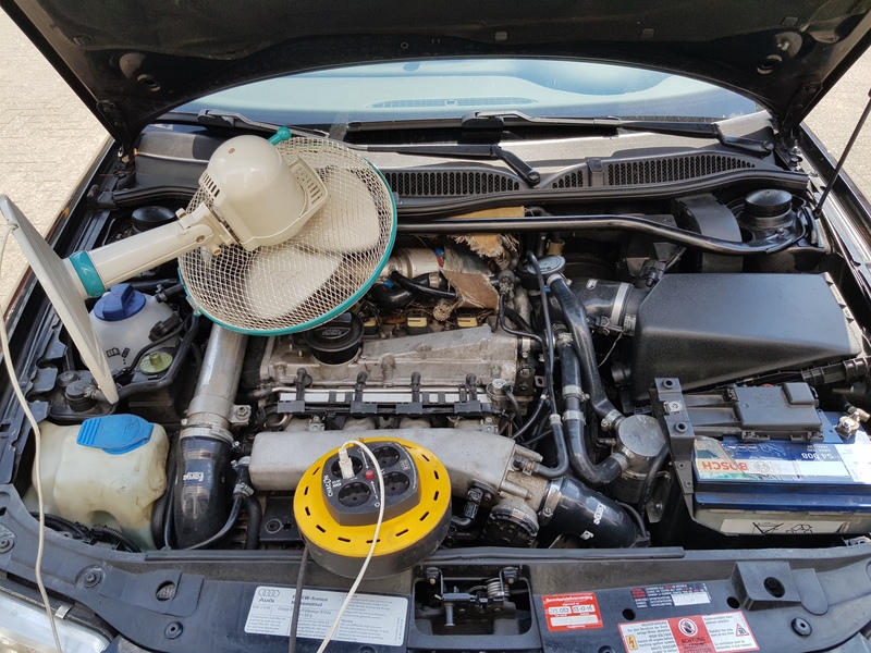

Ik moet zeggen het zit op een kutplek en het is echt wel even puzzelen met de koelwaterleiding van de Turbo en de wastegatestang etc. Maar al met al geen heel erg ingewikkeld klusje.

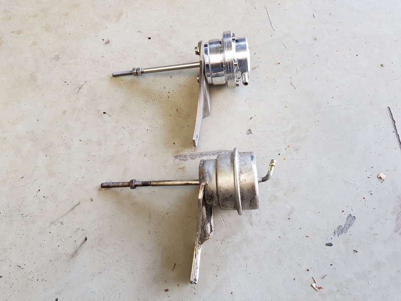

Het goede nieuws is dat de wastegate actuator het probleem was!
De oude actuator was ook wel echt kapot. Toen ik hem eruit had heb ik met de hand geprobeerd de stang te bewegen en die ging echt makkelijk open vergeleken met de Forge. Nu is het ook wel zo dat er een veer in de Forge zit die 1,4 bar aankan dus hij zal altijd wel stroever gaan maar de oude was bijna een gare schokbreker zou ik zeggen.
Ook geprobeert vacuüm erop te krijgen en op de Forge kreeg ik vacuüm de originele niet. Het blijft gek want in principe funcioneerde de oude nog wel. Ze zeiden ook bij JD als je niet wist dat de auto meer in zich heeft was het je nooit opgevallen.
Toen de nieuwe erop zat en ik ging proefrijden ging de Turbodruk naar 2 bar. Niet de bedoeling uiteraard, bij jd hadden ze gezegd dat je de wastegateklep dicht moest zetten en hem dan nog 5mm verder schroeven op het stangetje om hem goed af te stellen maar blijkbaar was dit nog teveel.
Ofcourse was de auto heel warm daarna en moest hij even afkoelen. Aangezien ik daar geen geduld voor heb moest het sneller :D :shake:
Na 3 keer afstellen gaat hij nu op 1,6 zitten (op de meter). Ik hang hem ergens deze week nog even een keer aan de Vagcom. Want ik denk niet dat ik hem nog verder terug kan stellen. Volgens mij doet hij nu ook gewoon 1,4 maar wijkt de meter iets af.
Hij gaat nu in elk geval weer als een speer! Het rijd wel anders want op een of andere manier komt de boost er ook op een andere manier in. Zal wel gewoon wennen zijn.
Ergens deze week haal ik de oude nog even uit elkaar om te kijken wat er nu precies kapot was binnenin de actuator. Dat zal ik hier ook nog wel even plaatsen
Of terwijl, probleem opgelost! :thumbup:

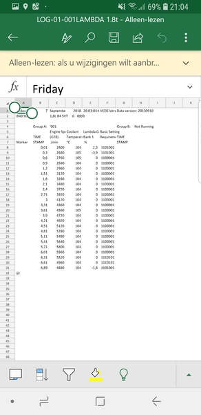

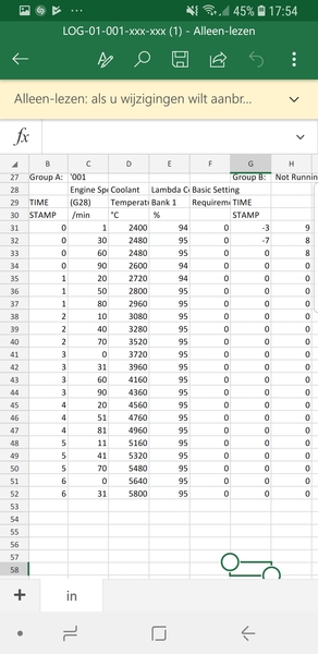

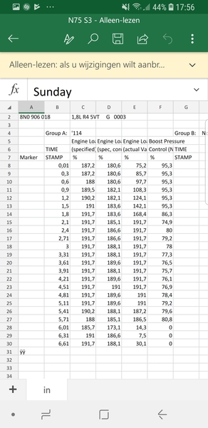

Nu kwam er dit allemaal uit met het loggen:
Zoals je kunt zien zijn de Lambda waardes weer perfect. Dat is gelukkig verholpen. koelvloeistoftemp. is wel 10 graden hoger dan de laatste keer maar ik denk dat dat wel te verwaarlozen is aangezien het vandaag 30 graden is buiten en toen was het in Maart net 10 graden boven nul.
De Turbodruk doet het eigenlijk wel prima, Hij geeft waar de auto om vraagt, tot aan 4000-4500 toeren denk ik. Daarna blijft hij diezelfde druk geven terwijl de computer om minder vraagt. Ik heb ook niet echt het idee dat dit iets is wat met de wastegate te maken heeft? daarmee kan ik volgens mij alleen de piekdruk afstellen. De dip die er eerst inzat is in elk geval ook verholpen.
ik weet ook niet in hoeverre de gevraagde druk gelijk moet lopen met de actuele druk, mij is verteld dat de gevraagde druk best wat hoger mag zijn. Maar blijkbaar is het wel té hoog anders schiet hij niet in noodloop.
Waardes van de N75 zijn eigenlijk hetzelfde als voorheen (goed dus, denk ik?)

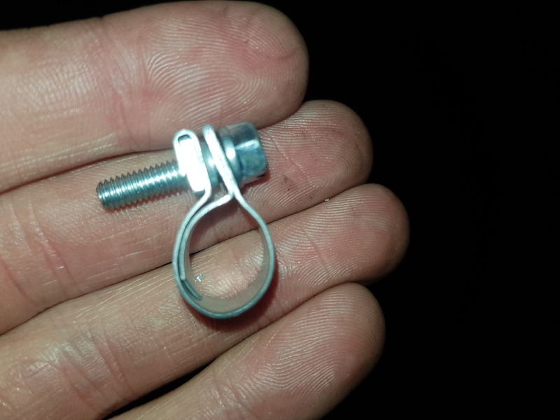

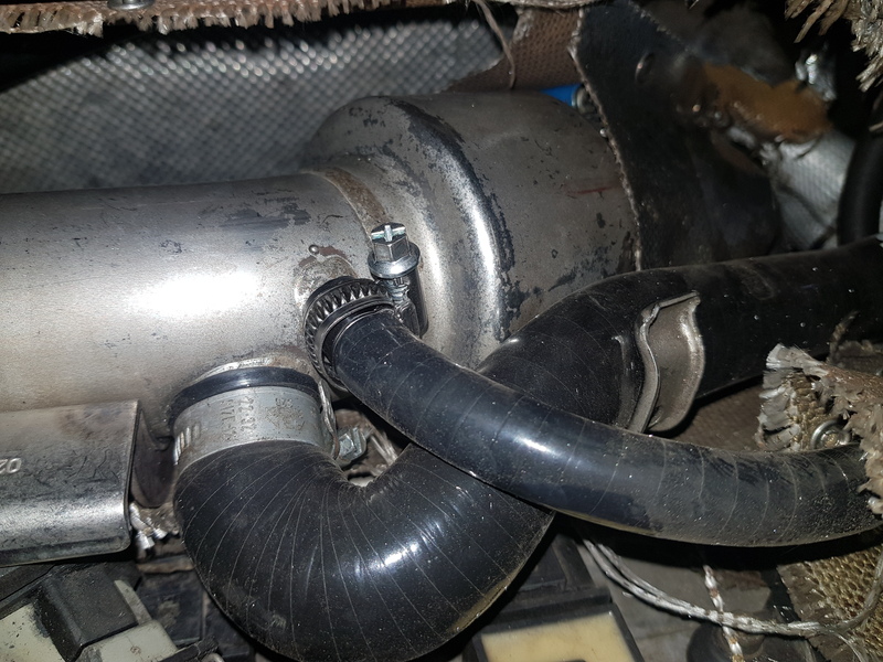

Nou... probleem definitief opgelost, het was mn eigen stomme fout. We hadden geen juiste slangklemmen meer dus heb ik toen een andere gepakt (van die klote dingen, zie foto) en die erop gezet en verder niet meer naar omgekeken. Nu was heeft de klem dus een eivorm aangenomen waardoor hij lucht naar buiten liet bij de slang naar de chargepipe...
Nieuwe klem erop en hij doet het perfect geen inhouden, geen noodloop alles ziet er ook redelijk gezond uit..
