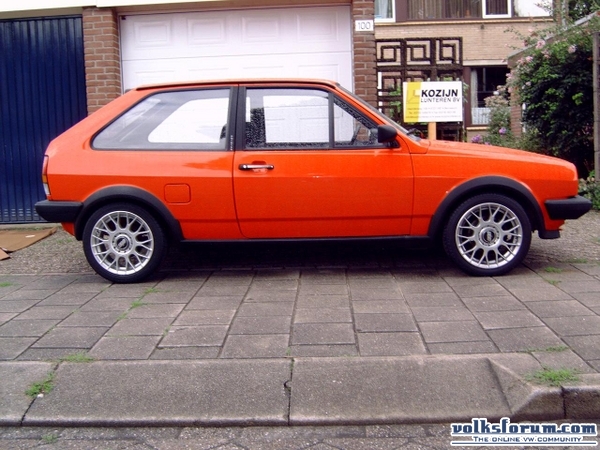

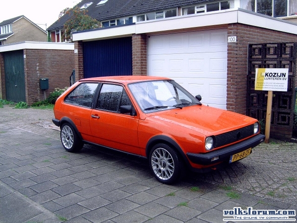

Michael-Polo 20-08-2006 17:41
Inmiddels (08-08-06) is het rijbewijs binnen.
De polo is dan ook klaar om op de de weg te mogen.
nieuwe apk erop, grote beurt gehad, platen weer gemonteerd.
interieur afgemaakt.
staat nog te hoog op de poten, maar weet nog niet zeker of de bbs en blijven, of dat ze plaats gaan maken voor klein en breed.
Interieurtje met 2f dash.
Nu nog de audio inbouwen en de uitlaat vervangen voor een sportdempertje.
Gijs 20-08-2006 18:02
Vind het een leuke Polo geworden! Vind polo's over het algemeen niet zo jippie, maar deze vind ik wel netjes :) Wielen vind ik er wel bij passen en de hoogte is ook goed voor een daily ;)

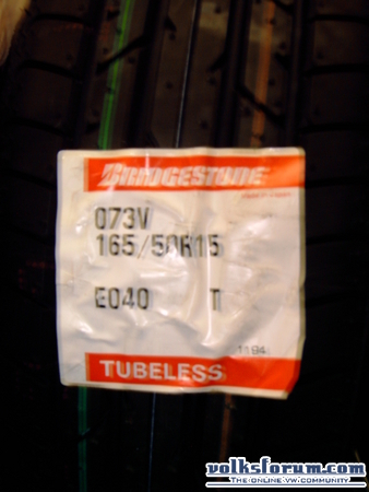

Michael-Polo 19-09-2006 19:52
Heb bridgestone 165 50 15 banden gekocht, in het weekend erop leggen en dan weer onder de polo.
