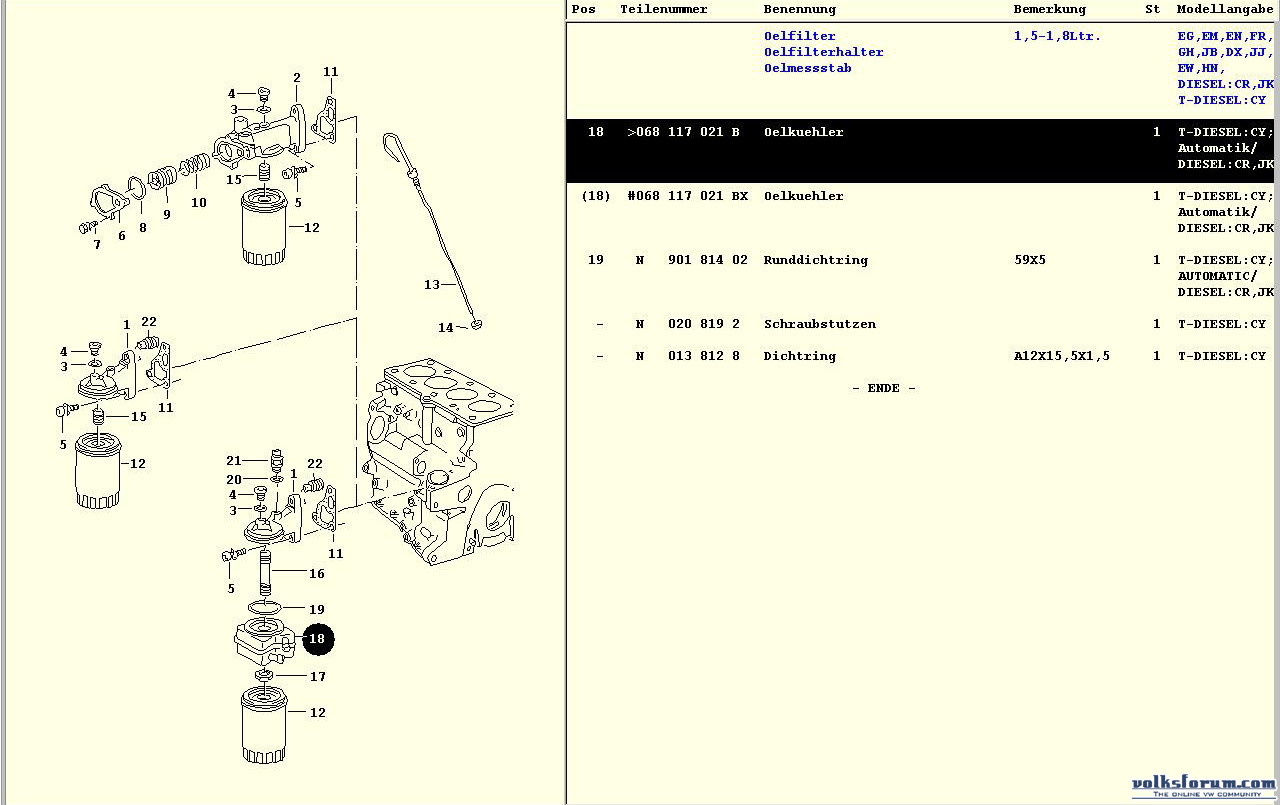

Maar doe grote hoeveelheid olie die GooS z'n dieseltje met kracht in z'n koelsysteem pompt doet mij nogsteeds vermoeden dat misschien de warmtewisselaar intern lek is.

@Stijn: Heeft de motor van Go0s-Golf wel een warmte wisselaar? Die zitten er toch pas op vanaf de type2 TD's? En ja die dingen rotten vaak kapot. Is het niet op de aansluiting dan wel van binnenuit. Moeten ze er ook maar goede koelvloeistof in gooien.

Ehm ja, dan moet ie wel een warmtewisselaar hebben ja :)

Volgens EDGAR heeft een CR wel een olie/water warmtewisselaar.

Als je van een ander blok een 'korte' oliefilter adapter haalt (nummer 15 op het plaatje hierboven), dan kun je het oliefilter rechtstreeks tegen de aansluiting schroeven en de warmtewisselaar er tussenuit laten. Helaas ligt je blok uit elkaar dus kun je niet meer testen....
Er zitten twee waterslang aansluitingen op die wisselaar, sluit er een af (bijvoorbeeld met stuk waterslang met een bout erin geklemd) en zet op de ander een beetje druk met een compressor. Er mag uit de 'olie' kant(en) geen lucht ontsnappen!

Heb net gekeken, maar een warmtewisselaar zit er bij mij niet (meer) op. Misschien dat de pakking achter nr #1 kapot is (nr #11 dus :tongue: )..?

Inderdaad, geen warmtewisselaar!
De pakking achter nr11 heeft geen verbinding met waterkanalen, dus dat kan het niet zijn.
Dan is de enige optie nog de koppakking (heb je er een detailfoto van? De oliepassage naar de kop is de inkeping die ik omcirkeld heb, hier komt de olie onder hoge druk (van de pomp) erg dicht bij koelwaterkanalen) OF inderdaad een interne scheur zoals Dabbert zegt.
