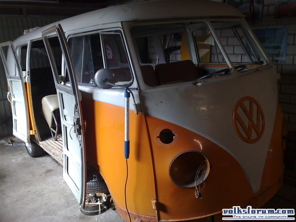

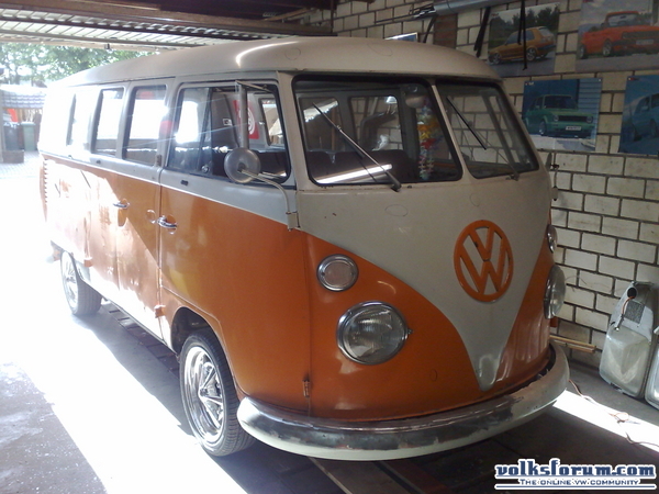

Goed na een boel andere dingen te hebben gedaan maar weer eens verder gegaan met de spijl...
Allereerst hebben we de spijl in de schuur/garage neer gezet.
dacht eerst dat het niet zou passen maar het gaat prima..
al begonnen met het een en het ander te strippen..
Daarna druk geweest om de spindels er onder uit te krijgen.
Deze worden verlaagd bij Martijn Aircooled.nl in deventer.
alle ramen er uit gehaald..valt mee met de narigheid onder de raamrubbers gelukkig.
En toen maar eens bezig gegaan om de voor as er onder weg te halen..
Dat is gelukt.

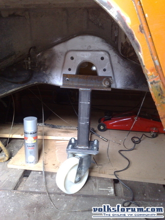

Samen met m,n pa maar even nagedacht hoe we de spijl konden transporteren zonder vooras enz.
daarbij de volgende oplossing bedacht..
dus moet straks weer volledig mobiel zijn we hebben de wieltjes expres iets hoger gezet om lekker bij de onderkant te kunnen komen..
Volgende stap:Motor er uit..
Hou jullie op de hoogte...
groeten hans :cool:

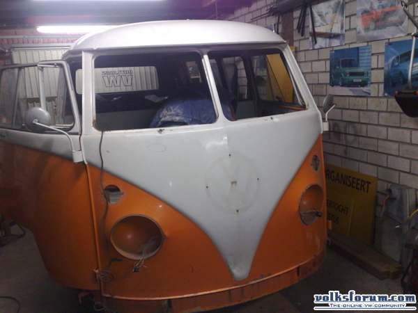

vwcrewcab 07-09-2008 09:41
Wordt het een groot project?!
Bus ziet er toch nog goed uit?!
retro hans 07-09-2008 18:15
op de foto lijkt alles mooier he..
laten we zo zeggen dat alles boven de 30 cm hard is en daaronder niet al te best..
doglegs/dorpels/achterhoeken/laadvloer enz enz..
Wil m graag helemaal goed hebben dus dan maar gewoon volledig restaureren..
Dus weer vers spuit werk er op enz enz..
groeten hans

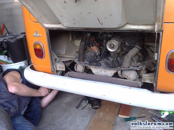

retro hans 11-09-2008 20:57
langdurig is ie zeker..

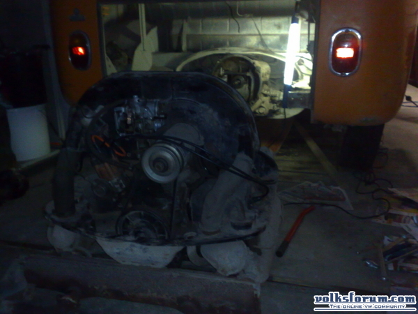

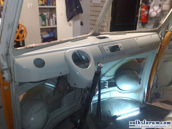

vanavond de hele avond bezig geweest om de motor er uit te krijgen..
Wat zat dat kreng vast zeg niet normaal..
maar goed hij is er uit..
De binnenkant zonder motor.
Op de papieren staat dat de bus uit Oostenrijk komt maar volgens mij uit de Sahara wat zit dat ding vol met zand zeg niet normaal...
Beetje duistere foto maar hij ligt er achter..
Volgende stap:
Bak er onder weg plus achteras..
En dan voor achter ook transport systeempje maken...
groeten hans :cool:

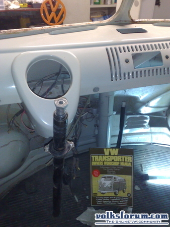

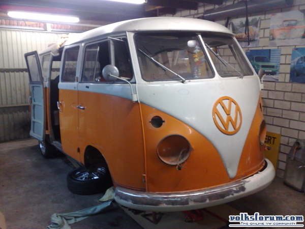

:cool: Nou.een paar weken verder en al weer een eind op weg..
achterophanging er onderweg gehaald...
ook weer voor de achterkant een paar zwenkwielen op een constructie.
Zo kan ik m dus mooi verrollen.
aan de foto van de benzine tank kun je zien hoeveel zand er eigenlijk onder en in de bus zit..
heb ook ontdekt wat de originele kleur was.
verder heb ik de bus aan de binnenkant zo goed als kaal.
teller/schak/knopjes/etc eruit..
werkplaats handboek kwam goed van pas..
en zo staat ie er nu ongev bij.
nu als het goed gaat de deuren goed sluitend maken en dan slijpen lassen enz..
Weet alleen nog niet of ik dat zelf ga doen.durf het niet goed aan heb nog nooit een las app aangeraakt dus daar zoek ik nog iemand voor...
groeten hans
