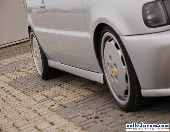

De randen zijn gerold eergisteren!!!!
Jazeker ,de 8 j'ers kunnen aangeschaft worden :tongue:
Maar hier de foto's!!!
Het rollen!!!
Zinnig werkje hoor ,vooral als het ook nog een beetje verder naar buiten moet
Randje mooi vlaktikken van binnen
Schuren (auto word toch gespoten ,dus de rand kon iets verder om .i.v.m afwerken en eventueel plamuurwerk)
En goed in de zinc ,van binnen en buiten ,later zal de rand worden afgekit van binnen.
En dan het grote moment!!! het pasen van een beetje extremere wielmaat!!
En wel mijn welbekende azev a's in de maat 7,5x17 et20 met een 205/40x17 band
Past echt als gegoten ,de auto kan zover zakken dat de velgrand onder de wielrand komt :eek: :woowoo:
