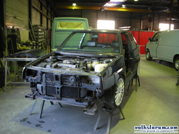

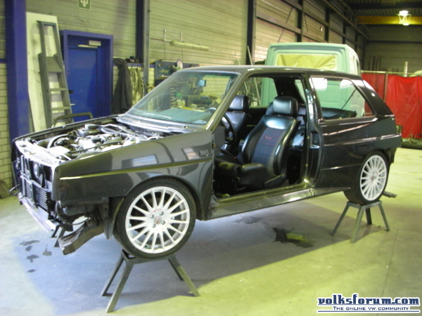

Zo...Weer thuis na een dagje volop klussen. Het verliep redelijk voorspoedig, voor de middag ging het zelfs helemaal lekker. Binnen 3 uur de voorkant kaal, beide deuren verwijderd, antenne verwijderd en achterklep verwijderd. Maar toen begon de ellende, de achterbumper van de Rallye zit op 2 extra punten vast, aan de zijkant van de koker. Oftewel; rechts tussen de koker en de tank en links tussen de koker en de einddemper. Nu zaten deze beide loei- en loeivast en is er bijna geen ruimte om te sleutelen. Rechts kreeg ik heel zoetjes aan los met slagen van 3-4 cm, met een flinke verlenging van het wringijzer. Links moest de einddemper er vanaf. Die zat natuurlijk ook weer helemaal vast. Dus warm moeten stoken. Uiteindelijk bijna de hele middag op een simpele achterbumper gezeten. Niet echt een wereldprestatie :S
Maar goed, de Rallye staat er nu zo bij:

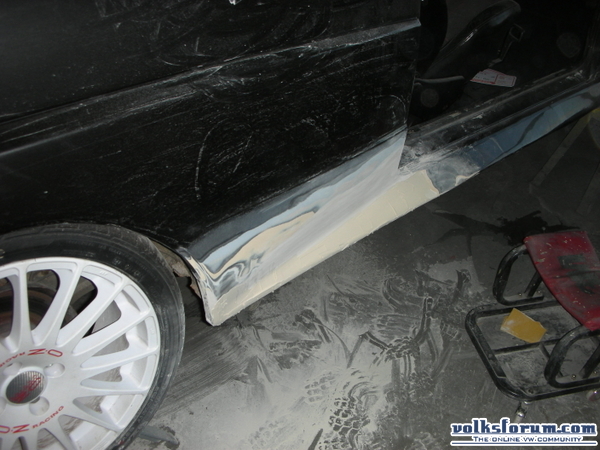

En terwijl ik lag te schelden onder de auto op de bouten van de bumper, heeft mijn collega vast de ingelaste dorpel rechts strak gezet.
Deze staat nu in de laatste plamuurlaag om het onderste randje netjes af te werken.

Gister en vandaag een dag van 14 en een dag van 10 uur gemaakt. De hele auto is nu geschuurd, inclusief alle delen. Alles netjes strak gemaakt en waar nodig roest weggewerkt. De plekken waar we roest hebben weggewerkt op de auto zelf staan inmiddels al in de grondverf, evenals de spiegels, motorkap en kofferbakgreep. De rest gaat zaterdag in de grondverf. We hebben echter besloten om het spuiten nog een zaterdag uit te stellen omdat ik niet tevreden ben met de ingelaste dorpel. Voor het ingelaste deel blijkt er een deel van de dorpel te zijn vervormt om een of andere reden, waardoor het geheel een beetje bol staat en niet netjes de vorm heeft die het zou moeten zijn. Je moet er net op kijken, maar ik ken mezelf, als ik het nu niet fix wordt ik in de toekomst er iedere keer weer misselijk van als ik het zie. Fixen dus!!
