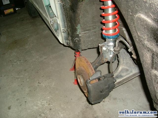

Nog wel even een vraagje, ik heb de complete remmerij van de mk2 gti overgezet op mijn mk1. Achter was de ombouw van trommeltjes naar gti schijven en klauwen geen enkel probleem, maar aan de voorkant komen de boutgaten in de naaf niet overeen met de 2 boutgaten in de veerpoot.
Tijdelijk zit hier een m8 boutje in om het bij elkaar te houden, maar heeft iemand een idee hoe dit het mooist op te lossen voor wanneer hij de weg op moet? Zat zelf te denken om het m10 gat in de naaf aan te houden en de veerpoot wat uit te frezen om het te laten passen, is dit een goed idee?
Uiteraard gaan schijven en blokken nog nieuw erop, dit is alleen ff om te passen ;)
Rallye-VR6t 04-01-2008 11:30
Golf 2 fuseestukken en stuurstangen passen niet op een golf 1.
Offset en camber komen niet overeen, en knutsel je alles bijelkaar die zijn er, krijg je een heel raar stuurgedrag.
Dus met je stuurwiel een 40 graden naar links of rechts is gelijk de 90 graden de bocht om.
Das niet fijn.

Haha ik dacht al dat er iets niet goed ging komen met die voorremmen... Maar dan gelijk de vraag, wat past er wel op, en kan ik dan dezelfde schijven en klauwen blijven gebruiken, of moet dan alles nieuw?
Rallye-VR6t 04-01-2008 11:39
Zoek gewoon golf 1 GTI/Scirocco fuseestukken op, waar 2 "oortjes" boutgaten aanzitten zodat je een brembeugel kunt monteren.
Dan ben je klaar.
Laat type cabrio met 239x20 schijven kan ook.
Dus even marktplaats af en zoeken maar.
Weet je het niet zeker of het geschikt is voor een golf 1, de Fuseekogel is een 17mm.
En de afstand tussen de "oortjes" is 9cm. Golf 2 is 10cm.

arcomk1 04-01-2008 17:10
Dat zijn dan dus de standaard fusees van de 1100? Die heb ik idd al...
golf mkII 16v 04-01-2008 17:13
Je remklauw zit daar aan vast met 2 bouten dop nr 17
arcomk1 04-01-2008 17:18
Ja dat weet ik
Komt er dus op neer dat ik alleen de klauwen nodig heb... Hoe zijn de klauwen die jij nog hebt en wat vraag je ervoor?

Rallye-VR6t 04-01-2008 18:25
Let op je moet losse klauwen hebben, dus zwevende zadels.
Dus fuseestuk, rembeugel met een remklauw erin.
Net als bij de achterremmen.

arcomk1 16-01-2008 12:36
Ik kick weer even dit topic omhoog, inmiddels zijn aandrijfassen gemonteerd, distributieriem en toeters en bellen op het blok gezet, maar het remmenverhaal blijft spannend... Ik dacht compleet te zijn na aanschaf van een setje klauwen, maar kennelijk mis ik de remblokhouders zoals op bovenstaande foto.
Kan iemand me vertellen hoe de boutgaten hart-hart afstand is van zowel de bevestiging op de naaf als de klauw?
Bedankt vast!
