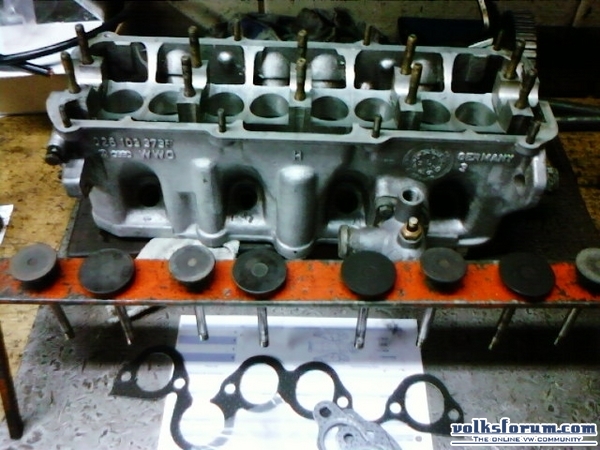

Vandaag blok kapot gelopen, morge breek ik het open, waarschijnlijk krukas lager? Kleppen in zuigers ???????? of iets in die richting TIKTE hard!
OFWEL zwaar kut, ik geef morgen een verslag, heb nu geen tijd en ben er vandoor
ajuuu
PGPOLO 25-03-2008 21:50
Vandaag de hele dag bij Auto Arena aan het golfje gewerkt.
De koppakking was tussen 1e en 2e cilinder weg gebrand stuk van 20 mm ertussenuit.
De bedoeling is alles netjes te maken en de rest van het blok weer zo veel mogelijk te cleanen ofwel mooi te maken
Kop helemaal gestript gecleant, kleppen ingeslepen, gasklephuis gereinigd inlaatspruitstuk gecleant en gereinigd en natuurlijk vanalles geflowd.
paarfoto's
Vandaag HEEEEEEEEEEÉÉLE lange onderdelenlijst besteld zal morgen wel binnen zijn en dan hoop ik dat het op gaat schieten

Ja ik weet niet of mijn diagnose klopt. Het leek erop dat de kop heel erg warm is geworden, MAAR dat kan niet, want hij is niet krom getrokken en olietemp alles was goed. Of het was omdat de auto een hele tijd onder de doek in de garage heeft gestaan, en nu weer paar weken achter elkaar gas derop heeft gehad.
Maarja als die in elkaar zit vanalles testen voordat het weer gebeurt
