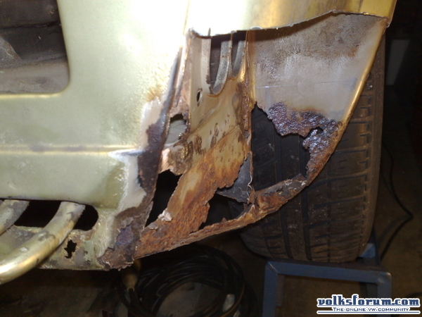

De rechterhoek was helemaal verrot, die is helemaal weer intact gemaakt en netjes strak gezet.
Nu ben ik bezig met nog 2 plekken in de koker zowel links als rechts. Bodem is verder zowat klaar. Nu wil ik m wat gaan verlagen en omdat ik al vier fietspompen heb, heb ik besloten om een V-maxx schroefset te monteren.

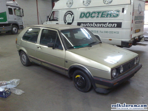

Nu zie je hoe 'hoog' dat ie nog staat. Op de achtergrond de Jetta I van een kameraad van mij.
De Jetta is al klaar, V-maxx werkt goed :thumbup:

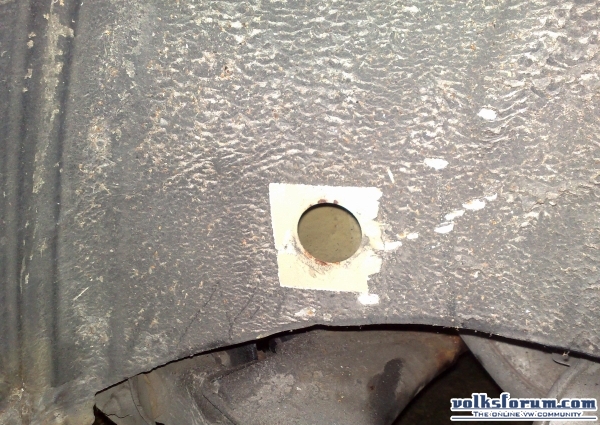

Nu ben ik bezig met LA, haal de poot eronderuit en stoot tegen de wielbak aan. Nu ga ik er doorheen, ik dacht rottigheid, nu blijkt er een 'tape-je' op te zitten wat ook getectyleerd is af fabriek. Met daarachter een mooi rond gat.
Rara wie weet waarom dit is, het is wel af fabriek :confused:
Heb het al aan Redbull gevraagd, die heeft het ook ooit gezien maar weet ook niet waarom dit is gedaan, wie wel????

Heeft 't misschien iets met de remmerij te maken?

komt daar niet de afwatering van een schuifdakje niet op uit?

Dat rondje had mij '86 GTI 8v ook achter zo'n zelfde plakkertje onder de tectyl, die had btw geen schuifdakje.

ja nu ben ik ook eens benieuwd naar het goede antwoord.
denk dat de meeste mensen niet weten dt daar een gat zit.
ik denk nog steeds dat het misschien voorbereiding is voor een gasinstalatie.
maar we zullen zien. :rolleyes:

@ Breadfan heb idd de hoeken zelf gemaakt met hulp van ons pap. Binnenhoek zelf geklopt en gelast, buitenkant kun je zo als inlasplaatwerk kopen.

Wat een grap . . . gisteren liep ik tegen hetzelfde stickertje aan . . . mijn casco is gebouwd in Mexico en volgens mij zijn ze aan de ander kant van de oceaan niet zo gek op LPG tanks . . .
Dan wil ik daarvoor graag eens voor bij je langs komen als je dat ook bij mijn Golfje wil doen.
Het buitenste plaatwerk kan ik eventueel uit de andere Golf slijpen, het binnenste moeten we dan maar even kijken.

Van fabriek uit zitten die gaten daar voor de ML behandeling in de holle ruimtes, daarna is er zo'n plakkertje op gegaan en een tectyl laag :D

klinkt wel logisch.
bugs 24-02-2009 17:51
idd, bij mij 16V was dit ook, ze zijn nu dichtgelast.
