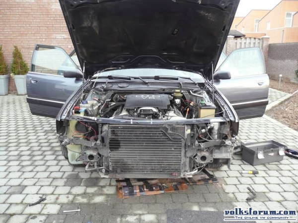

Vandaag weer even bezig geweest met de V8, hij staat er inmiddels zo bij :D
Zo zagen de koplamprubbers tussen koplamp en spatbord eruit :screwy:
Een nieuw setje is onderweg...
Overal zat modder achter de spatborden, binnekort maar eens goed schoonmaken allemaal...

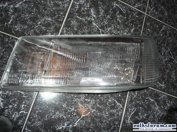

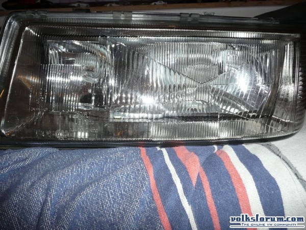

Vains 06-02-2009 18:58
Vandaag weer even tijd besteed aan de Audi.
Mijn linker koplampverstelling deed het niet, reden dus om de koplamp eens tot de laatste schroef uit elkaar te halen :D
De hoogteverstelling werkt dmv een soort trekveer die een mechanisme op en neer kan laten gaan. Omdat de trekveer doordraaide in het voetje van de verstelknop kon je hem dus niet meer verstellen.
Nadat ik dit gefixt had deed de verstelling het weer :)
Nu ik de koplampen toch uit elkaar had liggen heb ik ze gelijk maar eens grondig schoongemaakt van binnen.
Het glas is weer helemaal helder:
Ook de reflectoren schoongemaakt zodat ze weer glimmen als een spiegel, want er zat een wazige laag over heen. Tada:
Zo waren de koplampen voor de schoonmaakbeurt:
En zo zien ze er nu uit:
Binnenkort eens een setje koplamprubbers bestellen zodat de neus weer gemonteerd kan worden :tongue:

Kun je het glas betrekkelijk eenvoudig van de koplampen afhalen dus? Wist ik niet! Ook eens doen (handig topic dit).
Vains 06-02-2009 22:03
Het glas zit vast met klemmetjes, die kun je er zo af wippen met een platte schroevendraaier. Daarna kun je het glas eraf pakken.
