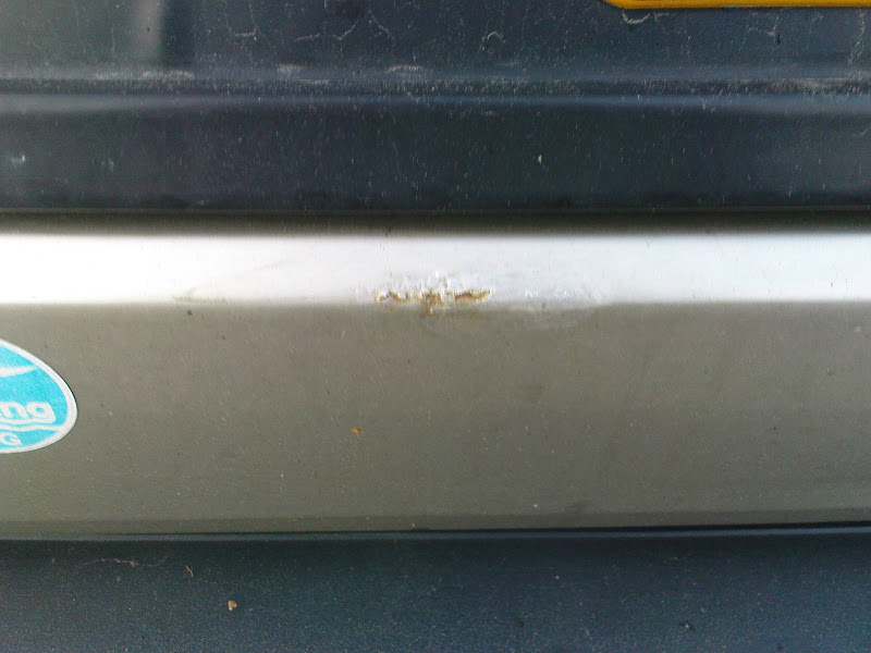

die van mij was ook wat roestig oo haast dezelfde plekjes als die van jou
bijv hier:
