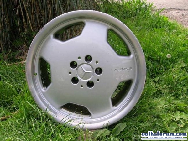

vandaag nog setje 16" AMG velgen gekregen. Ga ik klaar maken voor de winter.
Edward 23-04-2011 15:26
Hier het mobiel met de AMG's
16" et40 met 15mm adapters met dikke papband 225/55/16. Gaat bij mij denk ik 205/55/16 worden als winterband.
Achter viel de velg enorm naar binnen, voorzijde stak de band uit. alleen de velg zal wellicht in het spatbord vallen. Achter wil ik 25 of 30mm adapters monteren.
Ik heb hier nog wel centreerringen nodig van 57.1 VW naar Mercedes. Kan iemand die maken?
Ik denk dat de zomer wielen zwart worden en de winterset zilvergrijs.

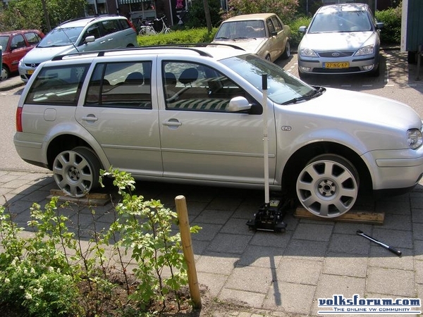

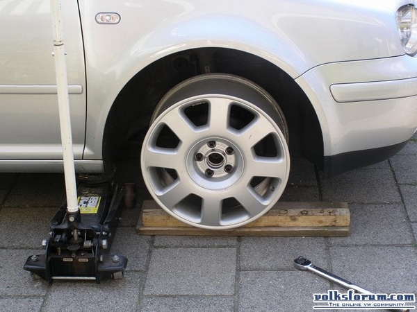

Edward 24-04-2011 10:00
mooie vraag voor eerste paasdag:
waarom steken mn wielen uit aan de voorzijde als voor en achter 15mm adapter zit en beide velgen dezelfde et waarde hebben? hoe bereken ik dat de achterwielen op dezelfde hoogte (naar buiten) steken als de voorwielen?
om hetzelfde te bereiken moet je met dikkere adapters werken ja maar hoe bereken je dat? Standaard wielen (staal) zijn et38 en dan valt het een stuk minder op.
Lastig lastig......stand van de naven tov wielkas anders neem ik aan. Hoe werkt dat?
Misha 24-04-2011 11:07
Voor steekt altijd meer uit als achter.. je kan achter ook veel meer kwijt.
Met smalle wielen valt dat alleen niet zo op wat je zelf al aangeeft ..
Hoe bereken je dat? .. als je weet hoe het nu staat kan je wel opmeten
hoeveel ze voor uitsteken en dan op basis daarvan smallere adapters pakken.
Het is altijd een beetje lastig om dat perfect te berekenen.. gewoon zorgen
dat je iets hebt om te passen (zoals nu) en op basis daarvan kan je de
hele zooi gaan finetunen.. in 1 keer goed is het toch nooit.
Edward 24-04-2011 12:00
smaller? ik denk dat het niet verstandig is om smaller te gaan dan 15mm.
ik hou 15mm voor (30mm per as) en achter 25mm of 30.
moet ik nog even exact gaan bekijken. eerst andere wielbouten, bij steunde beetje brak, half op de naaf en half op de bouten. Heb jij nog een setje standaard bouten voor de golf 4 met stalen velgen? heb er 20 nodig om tikkie in te korten.

Ik ben met ook zoiets dergelijks bezig geweest een aantal weken geleden en ik ben uitgekomen op voor et28 en achter et18 mijn velgen hebben een orginele et48 voor dus met 20mm adapters en achter 30mm. Alleen mijn velgen zijn alleen 8j breedt! Ik denk dat een adapter van 15mm voor en achter 25mm goed uit zal komen bij jou.

Edward, het aantal mm dat je de velg op de achteras verder naar buiten wilt hebben kun je gewoon optellen bij de dikte van je adapter.
Dus kom je nog één centimeter te kort, dan is de juiste dikte voor de nieuwe adapter 15+10=25mm

Maar ga je hem ook platleggen dan, anders zeg ik, voor en achter geen "poke".
Als je de originele vering behoud krijg je een raar effect vrees ik, doordat je wielen straks uitsteken. Normaliter zie je dat alleen bij goed plat gelegde auto's, waarbij de kast perfect aansluit op de band-velg combinatie.
Hoe het wel kan in dit geval:
Met name de laatste afbeelding is goede inspiratie denk ik.
Waar je wel mee zit, als je uitstekende wielen hebt van deze afmetingen, in combinatie met een normalere bandenmaat en standaard veren+dempers: Een grote kans op happen van de banden in de wielkastranden bij het nemen van hobbels e.d.

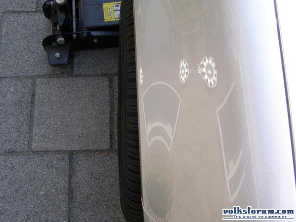

Voor het meten van de adapterdikte zou ik zelf even de waterpas tegen de wielkastrand houden en deze exact verticaal houden en dan meten wat de afstand velgrand - waterpas is. Dan weet je gelijk hoeveel mm er bij de adapter op moet als je de velg gelijk wil krijgen met de buitenkant kas. Of hoeveel je er binnen moet blijven.
Je zit namelijk wel met de felsrand, daar waar het binnenscherm en buitenscherm aan elkaar gepuntlast zijn. Dit steekt haaks naar binnen, en dus mogelijk is je nieuwe platte bandje.
