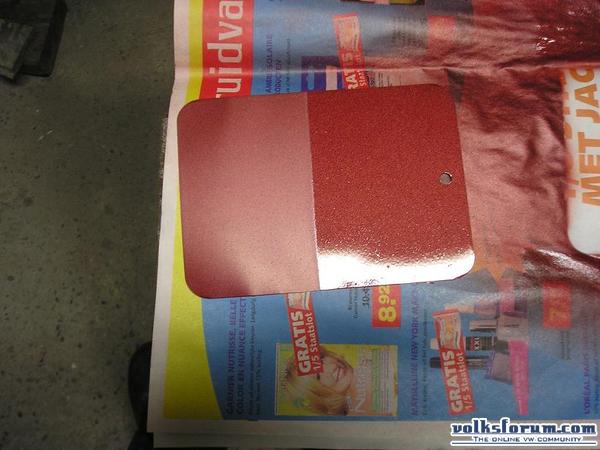

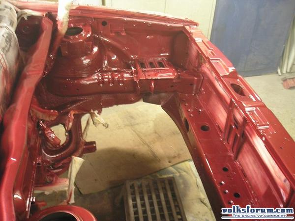

Moroder 21-01-2006 20:42
Hee trouwe lezers!!

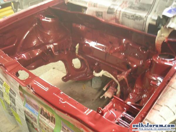

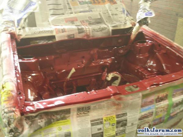

Vandaag zijn we even weer bezig geweest! Van de week alle roest in de motorruimte bijgewerkt met roestomvormer (imitatie novarox). Al et spul in de rode grondverf gezet.
Vandaag alles in de kleur gezet (wat ik van onze personal spuiter erbij heb gekregen). En zonet alles nog in de blanke lak, en het resultaat mag er wezen :). Wat je met een compressortje en een verfspuitje al niet kan doen :D :D .
Mja heb ook ff een proefstaaltje gespoten. Altijd handig als de kleur weer es bijgemaakt moet worden!
Enne hierbij de foto's!! :cool:
En ook gelijk de slotplaat maar even overnieuw gedaan. Had er keer krasje op gemaakt :redface: . Ach jah het is weer stukken beter nu :).
En iemand die al een tijdje in de hoek staat, staat te popelen om een andere positie in te nemen!!! :D

heisse, welk materiaal om te spuiten, pics? type etc? ik moet ook nog compressorverspuit halen...
Gijs 22-01-2006 09:51
Vette shit man :cool: Komt zeker wel goed!!
parebool 22-01-2006 09:53
waar te bewonderen in veendam???
Moroder 22-01-2006 13:50
Voor de kleur had ik Standox watergedragen basislak.
Blanke lak is van U-pol + verharder en verdunner.
Spul kost allemaal wat, maar je krijgt er wat voor terug :D!
