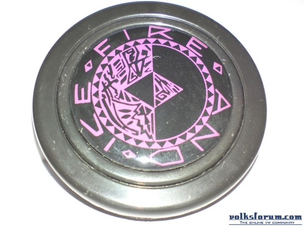

...en zo ziet het eruit zonder kranten en mèt het F&I-stuurtje erbij! (wel 'n beetje een donkere foto..)

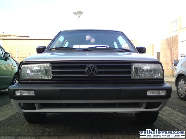

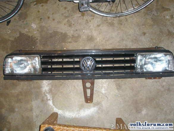

Jetta-grille
Vandaag weer regen :(; toch maar even ìn de regen mijn Jetta-grille schoongemaakt en in de schuur matzwart gespoten.
meteen een zwart vw-logo erin

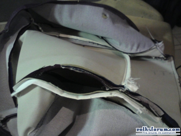

bestuurderssoel
Daarna maar een binnenklus; dus heb ik de bestuurdersstoel eruit gehaald. Het schuim van de zitwang is nl. weg/ uitgedroogd (zoals altijd...) en de naad tussen het zitvlak en de rechter zitwang (de blauwe kant) is voor een groot deel los :(
De leuning moet dus worden gedemonteerd en de bekleding van de zitting moet eraf.
Gelukkig is de stof van de linker zitwang nog niet doorgesleten, dus het is 'alleen maar' een kwestie van het schuim opvullen en de losse naad opnieuw stikken.
Natuurlijk heb ik ook meteen de bekleding zo goed mogelijk gereinigd! ;)
Al met al een klus van zo'n 2 uurtjes.
de losse naad stikken...
daarna schuim opvullen met een spons en afplakken met skai...
...en de stoel is weer klaar!
Van de reparatie maak ik nog wel eens een how-to, zodat iedereen er wat aan heeft! :thumbup:

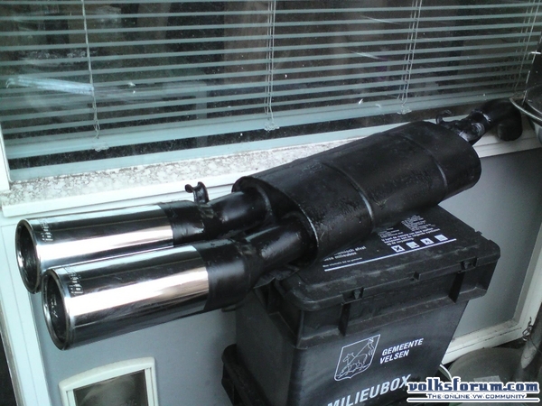

Het tweede pakketje was een nieuwe einddemper voor de Vento GT
(dat gaat nl. ook gewoon door...)
Ik rijd namelijk al twee weken zònder de ca. 60 cm eindpijp rond :screwy: en ben dan ook mijn dempingswol al kwijt... :tongue:

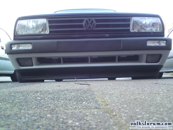

vóórbumper
Terwijl de slotplaat droogt, ben ik verder gegaan met de vóórbumper.
Zondag had ik hem al voorzien van de twee uitsparingen voor de Hella mist-pitten.
Daarna een laagje kunstofprimer en matzwart op de reliëf-laag gespoten; zodat het kunstof niet meer grijs uitslaat. Meteen de nieuwe witte knippers erin gezet.
De spoilerlip heeft uiteraard dezelfde behandeling ondergaan, nadat-ie was gedemonteerd.
Het gekleurde deel had ik ook al netjes geschuurd en ontvet voor een nieuwe grondlaag.
Deze grondlaag is er vandaag op gekomen. Lekker veel afplakwerk vooraf :shake:
De paarse- en blanke lak komen later wel; ik laat eerst die grondlaag lekker uitharden.
grondverf op de bumper met de nieuwe mistlampuitsparingen

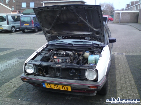

motorruimte
Vandaag heb ik het linker en rechter gedeelte vrij gemaakt onder de motorkap; d.w.z. accu, luchtfilterhuis, kvs-tankje, ruitensroeier-tankje, slangen naar de sproeiers, kabel naar zijknipperlichtjes(?) e.d. verwijderd.
Dit is omdat ik dan die gedeeltes weer netjes schoon kan maken en spuiten.
alles bij elkaar gebonden met tie-wraps en alvast onder een doek verborgen

bumper
Nadat ik vandaag, donderdag, eerst de motorkapvergrendeling van het Golf-slotplaat en de 'oude' motorkap heb overgezet, is vandaag ook de G60-vóórbumper erop gegaan.
Deze moet nog wel gedeeltelijk in kleur worden gespoten, maar ik wilde ècht even zien, hoe het zal staan; zo alles bij elkaar.
hij lijkt hier erg laag, maar hij staat vlak voor een stoeprand...
Niet gek, hé? :thumbup:
