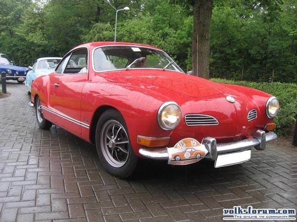

Een klein voorbeeld hoe hij ongeveer moet gaan worden:
