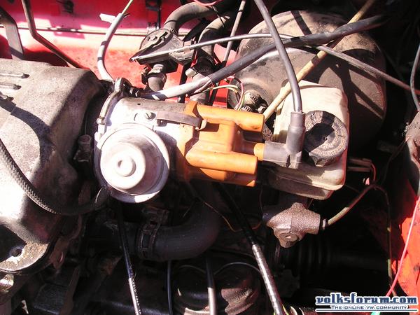

- Seat Ibiza ('87) Porsche System stroomverdeler

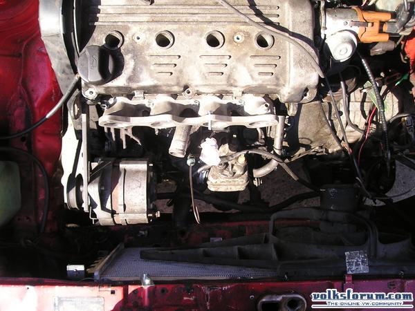

Corsa radiateur met kadett ventilator, biedt zat ruimte voor de solexen en filters
Hier hoort natuurlijk wel een expansievat bij en aangezien ik een orginele radiateur had zonder heb ik er 1 van een polo gepakt

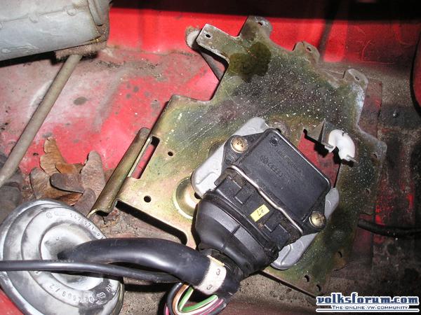

Simpele module van een polo voor de ontsteking
Verdeler van een Seat Ibiza met Porsche system, verdeler met vacuumvervroeging, easy shit want alles past direct!
Had deze peugeot gti 205 1.9 verdeler opgehaald maar dacht dat ik hier niets aan had omdat er geen vacuumvervroeging opzit... blijkt dat het zo kan! ff aanzien wat het beste werkt dus.
Alles moet natuurlijk nog ff netjes gemaakt worden, radiateur zit strak dmv klemmetjes e.d.
