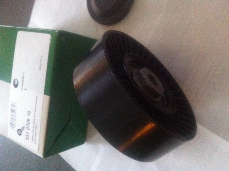

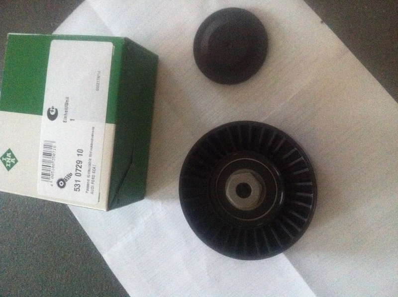

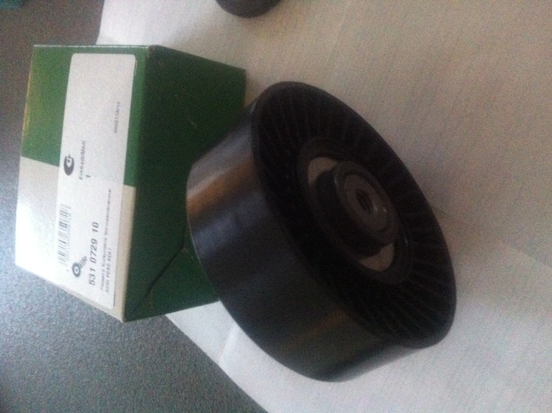

spanrol 2.0 16v vandaag opgehaald, echter hoe ga ik de riem nu stellen.?

tim 16v 20-02-2015 18:07
die rol is voor je multi riem
Oldie79 20-02-2015 18:15
yep, maar orgineel zit er een autamtische spanner op de 20vt..
en nu zou deze rol er zo op passen met een vulkring van 6mm..
maar hoe span ik hem dan? dats de vraag.. ik mis nog iets.. denk ik.
tim 16v 20-02-2015 18:29
je moet de spanrol hebben van de distibutieriem van een 16v
Oldie79 20-02-2015 18:31
ah dus ik heb de verkeerde... :cool:
heb je niet toevallig een bestel nummer van he..?
Oldie79 20-02-2015 18:39
effe opgezocht
2.0 16V 150pk
Spanrol (tandriem)
SKF - Ref: VKM 11020 W=26
via mistar auto gevonden, echter is de tandriem van de 20VT 23
en zou ik wat ruimte over hebben op men spanrol, of maakt dat niet uit?
PimVW 20-02-2015 19:21
Ik.zal morgen s kyken in mn.garage heb alle papieren nog wat by de steunen zat
Jan-Turbo 21-02-2015 09:00
Spanrol halen van een 16v, 6 of 8 mm opvullen. Kun je het beste zelf even meten. Spannen enz wijst zich verder vanzelf...
