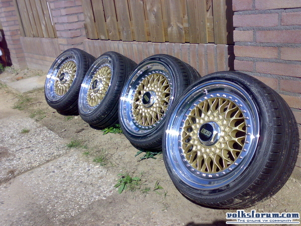

heb even gerekend:
vooras: 8,5x16 et 56 omgebouwd naar 9x16 et 49,6 met 35mm adapters = et 14,6
achteras: 9x16 et 36 met 20mm adapters = et 16.
:woowoo:
banden: Continental Sportcontact2 215-35-16.
Eventueel als het niet past 5mm van de adapters afdraaien op de vooras.
En, thnx Peter!

Vandaag om 15 uur de brui aan het werk gegeven, 2 uurtjes ingeleverd, naar huis gereden, snel de banden en wielen ingeladen in de Marbella en naar de bandenboer.
Daar de banden met 7 bar erop geknald en het resultaat:

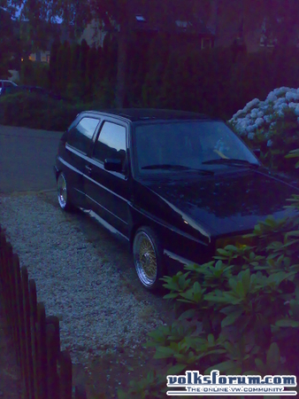

Daarna de schroefset gemonteerd, adapterplaten ertussen en wat krijg je dan;
Ik ben er ZEER tevreden over, zaterdagmorgen laten uitlijnen, zondag naar Oploo, de volgende week de achterste randjes omrollen, en dan lijkt het ergens op!
De adapters op de vooras worden nog zeker 5mm ingekort, nu zijn ze 35mm .

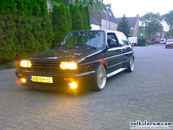

rallyegolf driver 01-07-2007 07:56
Betere fotos, direct na een grondige wasbeurt:
Best aardige foto-kwaliteit, met een 3.2Mp Nokia N73 telefoon.
