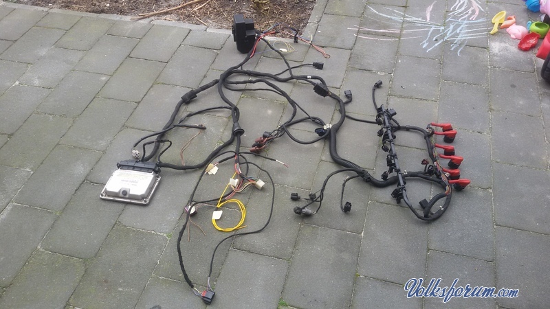

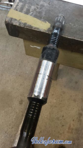

Pewi Vwteam 21-03-2016 22:32
De kabelboom ook klaar.
en de op maat gemaakte aandrijfas.
