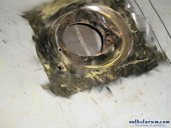

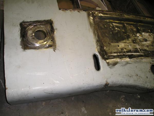

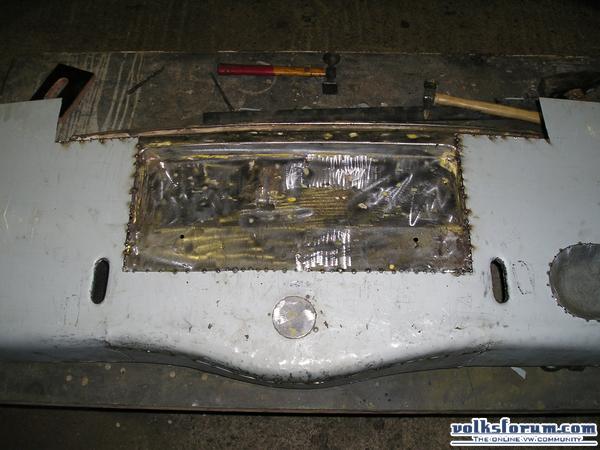

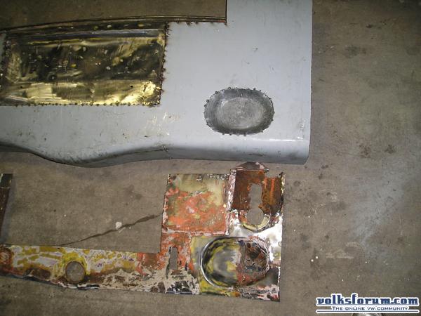

Ik ben vandaag weer verdergegaan met lassen aan de neus van de frido. Omdat er niet teveel warmte in mag komen met lassen,
en de koffie na 5 bakjes ook niet meer lekker is.
Heb ik de (motor :D )kap maar ontdaan, van de verhoging voor het embleem. Kon ik dit mooi even mee dicht lassen.
Ook heb ik vandaag het plaatwerk voor de richting aanwijzers in de neus gemaakt.
En zo ziet het er nu aan de binnen kant uit.

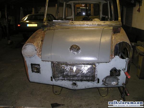

Ruud 03-11-2005 20:57
Vandaag, de neus op maat gezet voor een goede indruk te krijgen van wat het uiteindelijk moet gaan worden.
Maar zoals je ziet is er nog genoeg te doen.
