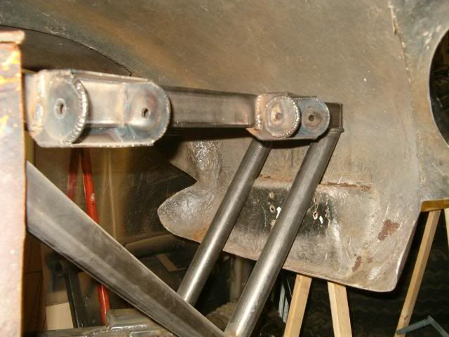

Het project gaat gestaag door ;) . De ophaging is zover klaar als kan.
Ben nu met de nieuwe bevestiging van de body op het chassis bezig.
Is de bedoeling dat dit de komende week klaar is en de body weer terug kan :thumbup: .
Dan eerst de dorpels vervangen en de andere slechte plekken aanpakken.
Het plan is om dit voor het einde van het jaar klaar te hebben zodat ik in het nieuwe jaar aan de rolkooi kan beginnen :screwy: .

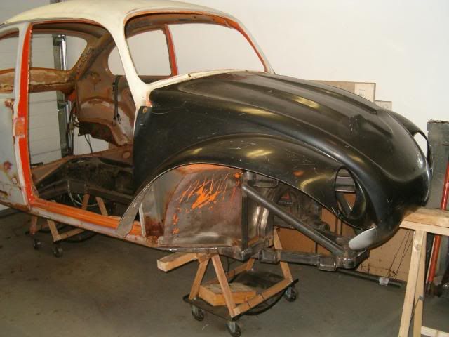

Eindelijk staat de bovenkant weer binnen :thumbup:
Kan ik nu eerst aan de body beginnen. De dorpels vervangen, etc. is aan de onderkant toch wel slecht.
Bart
Marcski 28-11-2008 09:47
mooi werk weer!
past de voorklep er nog op zo, lijkt van niet namelijk..
De Konjel 28-11-2008 12:35
De neus kan er nog op. Heb hem zolang gemaakt om de neus straks aan vast te maken en de bumper moet er ook aan.
BART

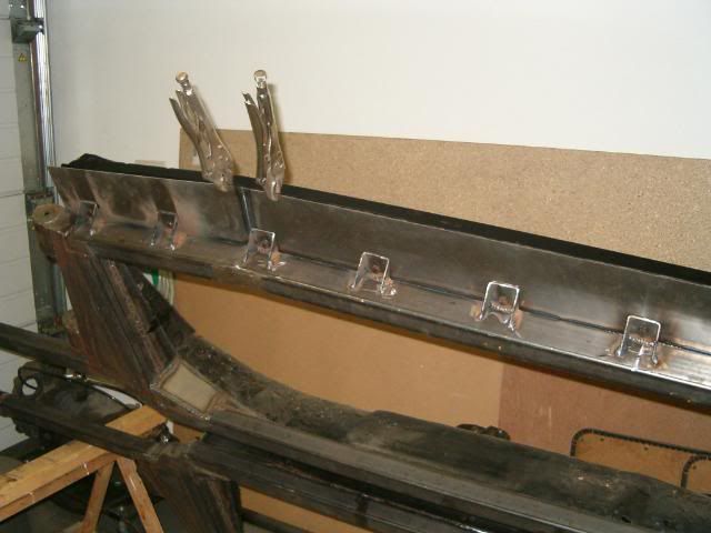

:cool: Ben begonnen met het verwijderen van de dorpels :mad: Nou die waren dus slechter dan ik hoopte :( tegen beter weten in :screwy: .

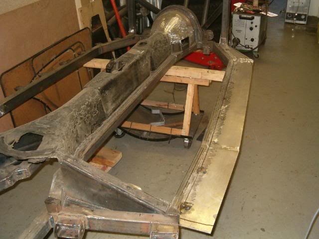

De Konjel 05-12-2008 12:57
Ben vast begonnen met de scherpe hoeken te verwijderen zodat het er straks allemaal wat gladder uit ziet.
