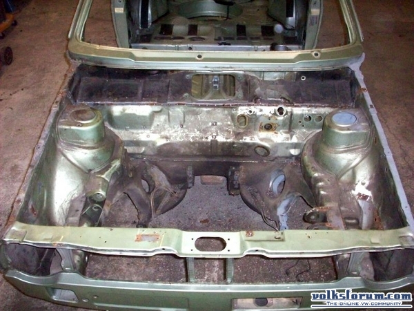

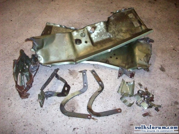

Zo, heb me even met de puntlasboor in de motorruimte beziggehouden:
Schutbord, accubak en verder alle overige steuntjes en clipjes verwijderd
Weer 4 kilo minder!:
Ook nog even de bitumen weggehaald en een beetje schoongemaakt:
Gewicht: 695-4= 691kg

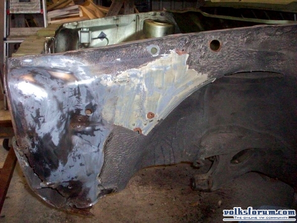

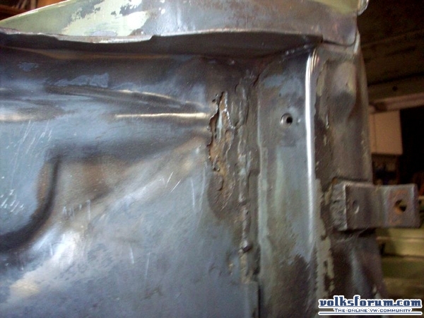

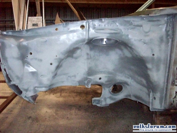

Originally Posted by knarfmk1
Zo weer even bezig geweest,
Alle onderdelen zijn er nu vanaf, en ben nu begonnen met het meest lekkere werkje van allemaal, het bitumen schrapen! zijscherm linksvoor is inmiddels af.
net begonnen:
stukkie verder:
af!

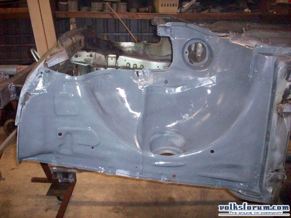

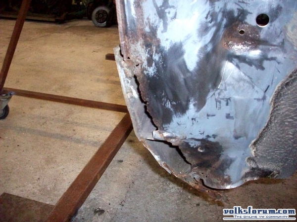

met een laagje zinkspray ter tijdelijke bescherming, er moet namelijk nog aardig gelast worden, getuige de volgende foto's :(:
weet iemand trouwens een beter alternatief als tijdelijke primer dan zinkspray?
O en als iemand een goede lasser weet, ik zoek er nog een die mijn auto wil doen.. Mits deze serieus is en kwaliteitswerk aflevert :thumbup:

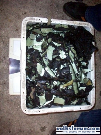

Alle bitumen e.d. aan de binnenzijde er ook uitgehaald:
Je kan het net niet zien op de foto maar het weegt totaal 7,5kg!
Dat betekent dat het totaal uitkomt op:
Gewicht: 691-7,5= 683,5kg
